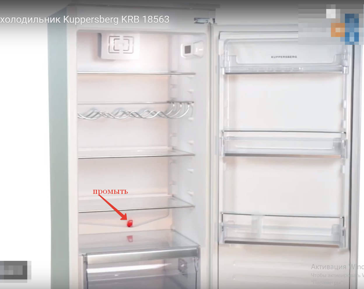

Вследствии отключения электроэнергии на длительное время в холодильной камере появился специфический запах, после разморозки и мытья не уходит. Что делать?
Промойте лоток на компрессоре и дренаж в холодильной камере(взять резиновую грушу с теплой водой) отверстие расположенное на задней стенке холодильного отделения внизу, при этом вода стечет в лоток
