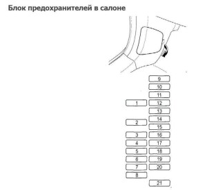

Во внутреннем блоке предохранителей под номером 10 на 7.5А. Есть еще реле, оно в дверях.
Алексей, Петрозаводск
Ученик, Ответы: 5, Оценили: 6 раз
Это внизу у водительской двери?
2 0
Да, в салоне.

Не этот!

Ещё в дополнение, а это гарантия или нет?
Должно быть да, но официалы могут по совему изложить)

Здраствуйте Антон. А реле в каждой двери свое?
Один в водительской двери.

10 не тот, снял все работает
