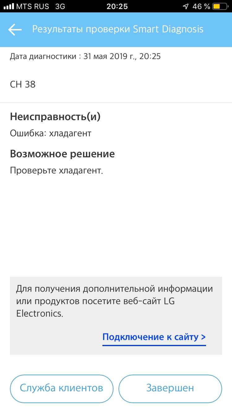

Добрый день! Купил кондиционер DM12RP (инвертер). Установщики установили. После 3-х дней использования появилась ошибка "CH 38" (ошибка хладогена). Вытащил из розетки вилку и вставил обратно, но не помогло. Прошло еще два дня и кондиционер перестал дуть холодом. Позвонил установщикам, приехали, выявили утечку фреона, перевальцевали медную трубку (толстую) ПРИ МНЕ и закачали (добавили) фреон. Но ничего не изменилось.
Так же, ошибка "CH 38", дует холодом. Ошибка появляется днем при температуре выше 22-23 градусов. Ночью работает без проблем.
Подскажите, что делать?

Вызовите установщиков пусть опять проверяют на утечку. Возможно проблема с вращением вентилятора внутреннего блока(проблема с электронной платой или самим двигателем), проверьте напряжение в сети, днем большой разбор, ночью напряжение выше

Проблему решил год назад. По гарантии заменили блок управление во внешнем блоке. Теперь все отлично.
