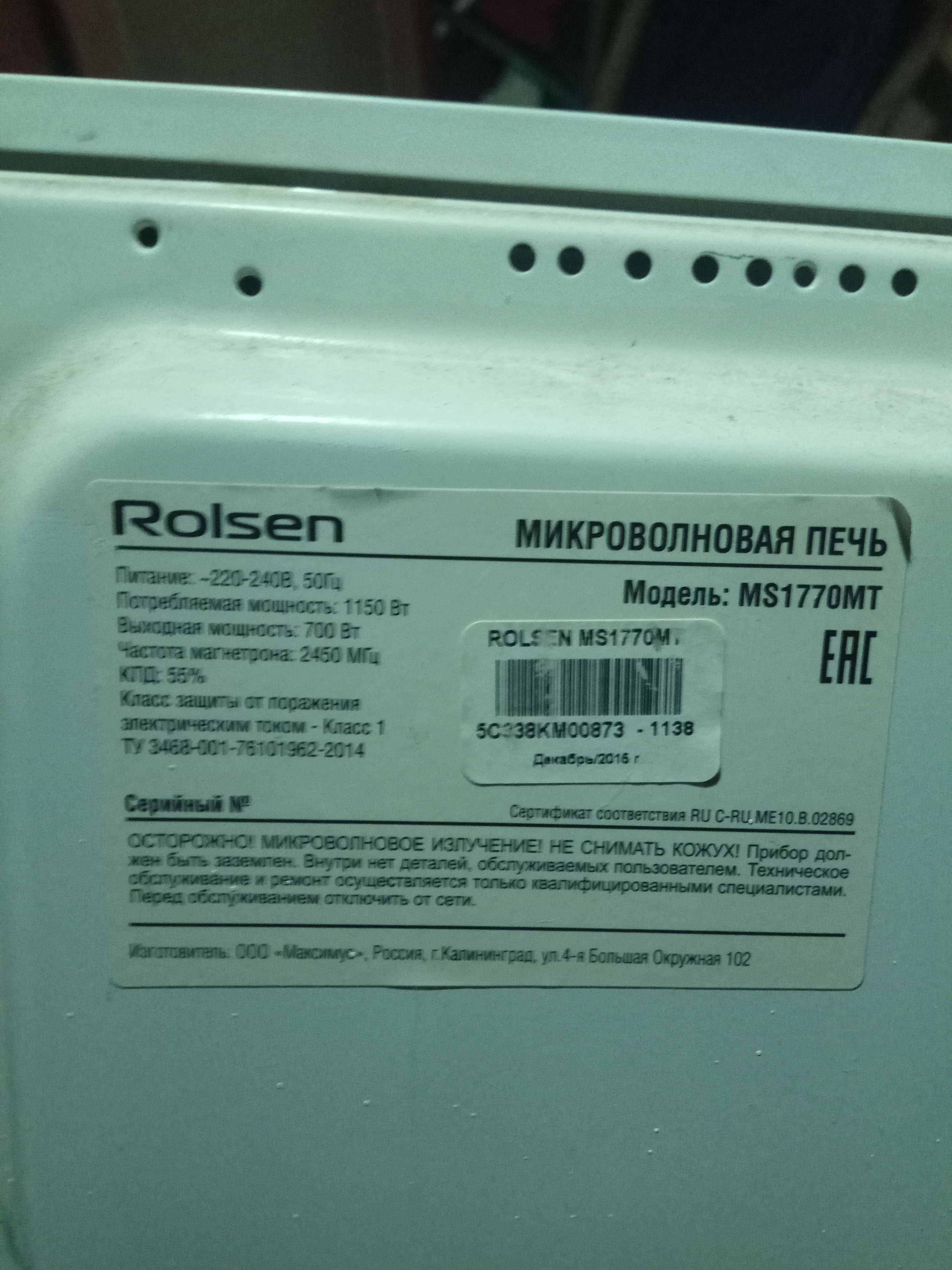

Крутится, но не греет.Что делать? Помогите, пожалуйста.
Сними крышку и проверь высоковольтный предохранитель, предварительно отключить из розетки и разрядить высоковольтный конденсатор(на всякий случай)
