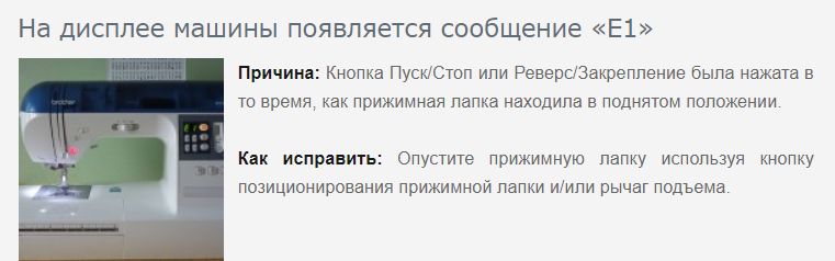

После замены сломанной моталки и соответственно разборки корпуса машины brother...
Brother Style-60e
Вопрос 238962
Добрый день. После замены сломанной моталки и, соответственно, разборки корпуса машины Brother style 60e машина показывает ошибку "Е1". Прочитала, что собирать надо с опущенной лапкой. Но не понятно, когда эта ошибка устранится: после закручивания последнего болта. Возможно нужно при сборке активировать какой-то датчик. Буду благодарна за помощь. |
