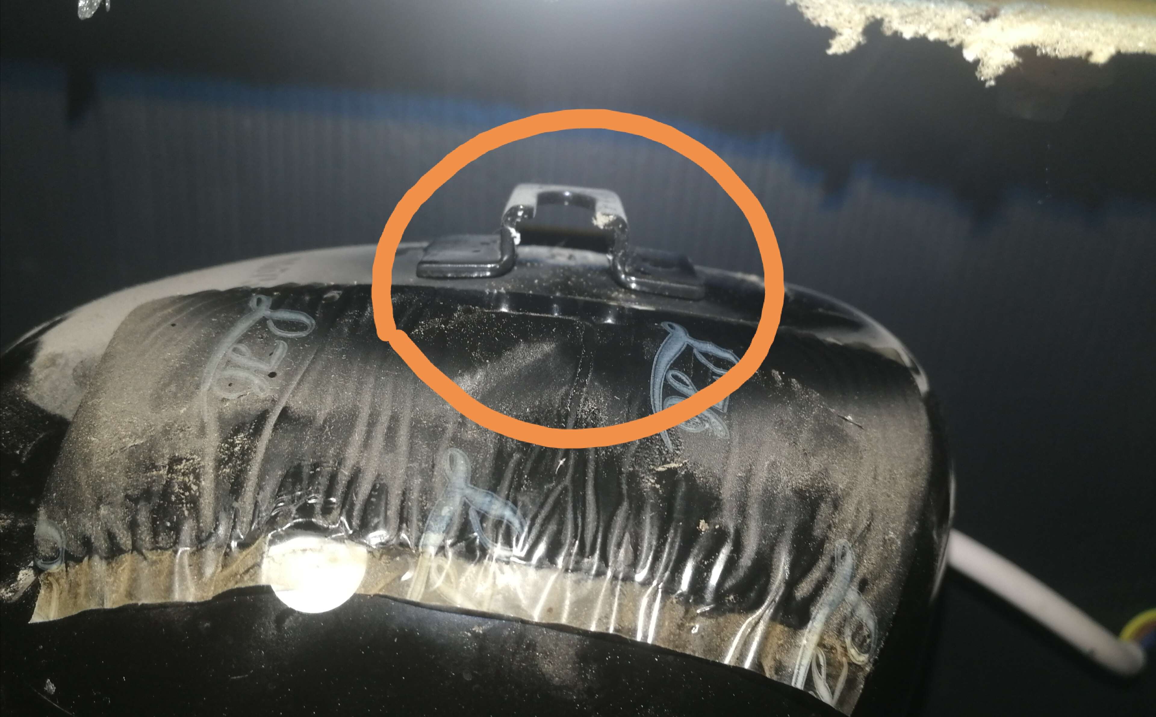

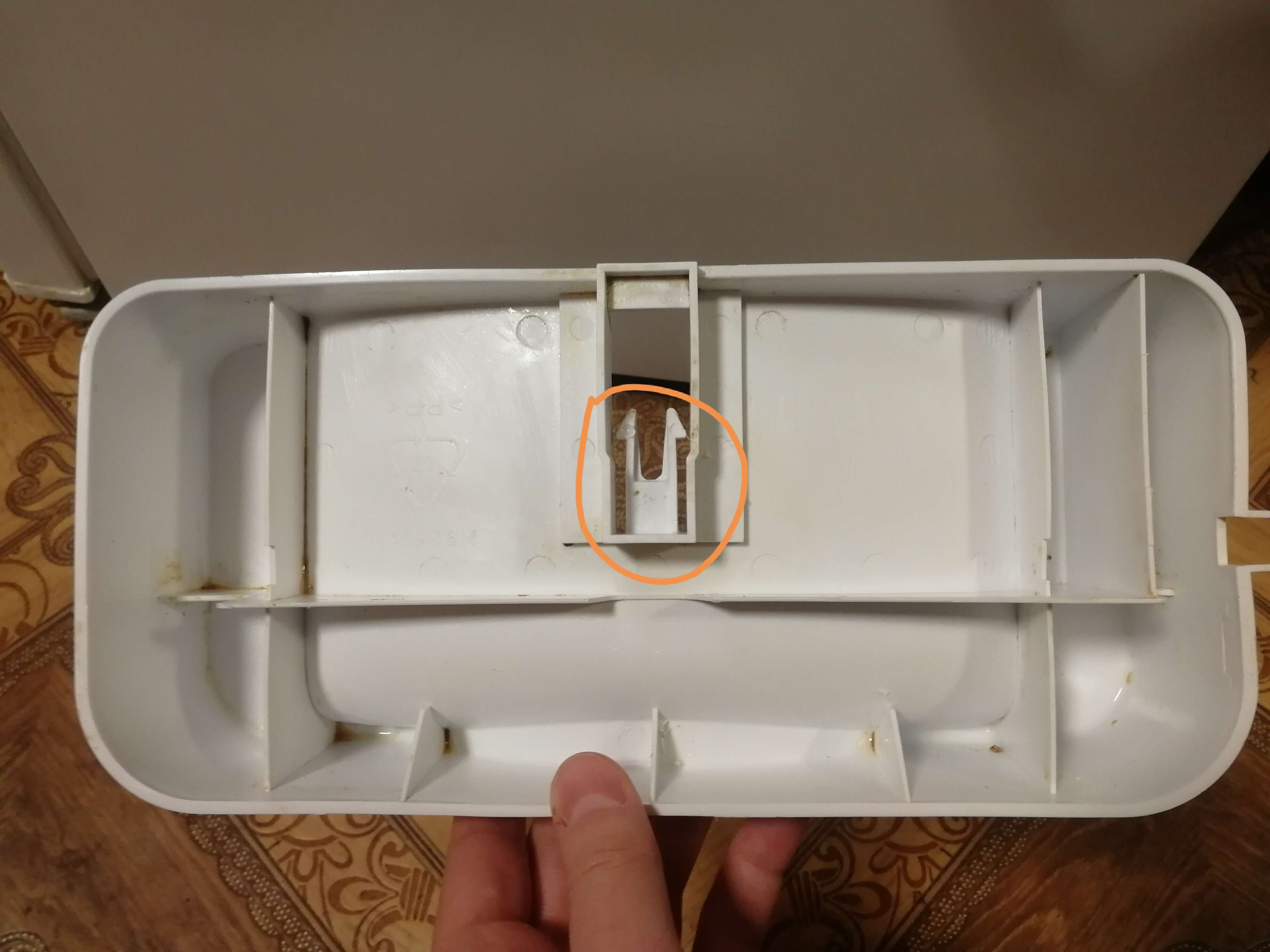

Если лоток треснул, его надо менять. Как его снять?
hdhhdyd, Ижевск
Новичок, Ответы: 0, Оценили: 1 раз
Shivaki shrf-230dw
Shivaki shrf-230dw
Лоток для талой воды держится на защелке. Нужно приложить немного усилий и он вытаскивается. Ничего не приклеено
