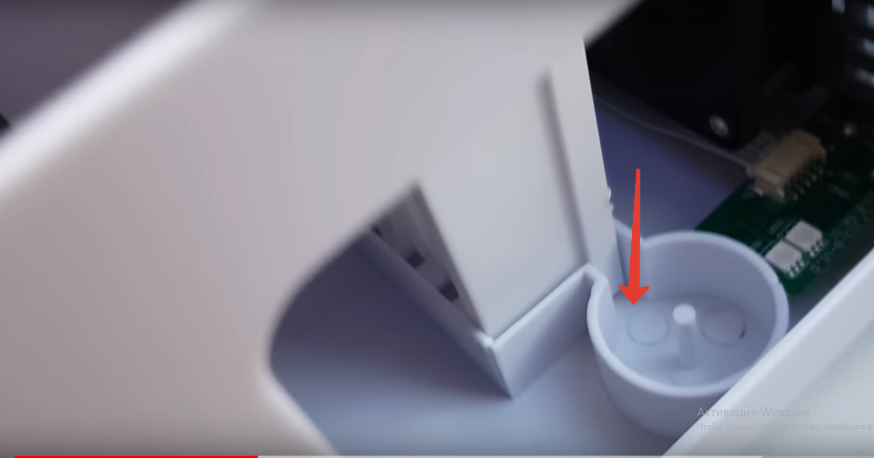

В днище 4 отверстия из них течет вода это должно так быть или нет? Rovus Арктика [Ответы 1]
Rovus Арктика
Вопрос 239519
Владимир, Киев
В днище 4 отверстия, из них течет вода. Это должно так быть или нет?
Гуру, Ответы: 130659, Оценили: 12590 раз
Rovus Арктика
вода должна быть в этой чашке , штырек посередине давит на клапан и открывает воду из бачка, если перелив значит менять клапан
