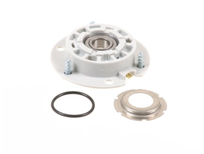

Какие подшипники и сальники на барабане? Whirlpool awe 2214/1 [Ответы 3]
Вопрос 239746
User_q239746, Владивосток
Ответы 3
Гуру, Ответы: 131146, Оценили: 12606 раз
Суппорт с подшипником 6203zz (закрытый с двух сторон c контактом под массу), сальник YA22
