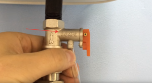

Garanterm GTC30
Стрелка на корпусе обратного клапана по ходу движения воды, красной стрелкой отмечен предохранительный клапан

Обратный клапан не подсоединен, это делать обязательно?
видео о обратном\предохранительном клапане
