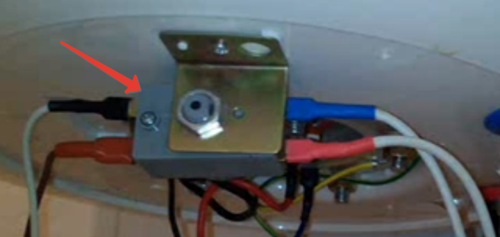

Спасибо. Ещё прочитал на форуме, что кто-то откручивал снизу 3 винтика снизу бака, снимал крышку и нажимал какую-то кнопку. Это про что?
Откройте защитную крышку снизу и проверьте подходящее напряжение на термо предохранителе, на фото
Electrolux ewh 50 interio 2
