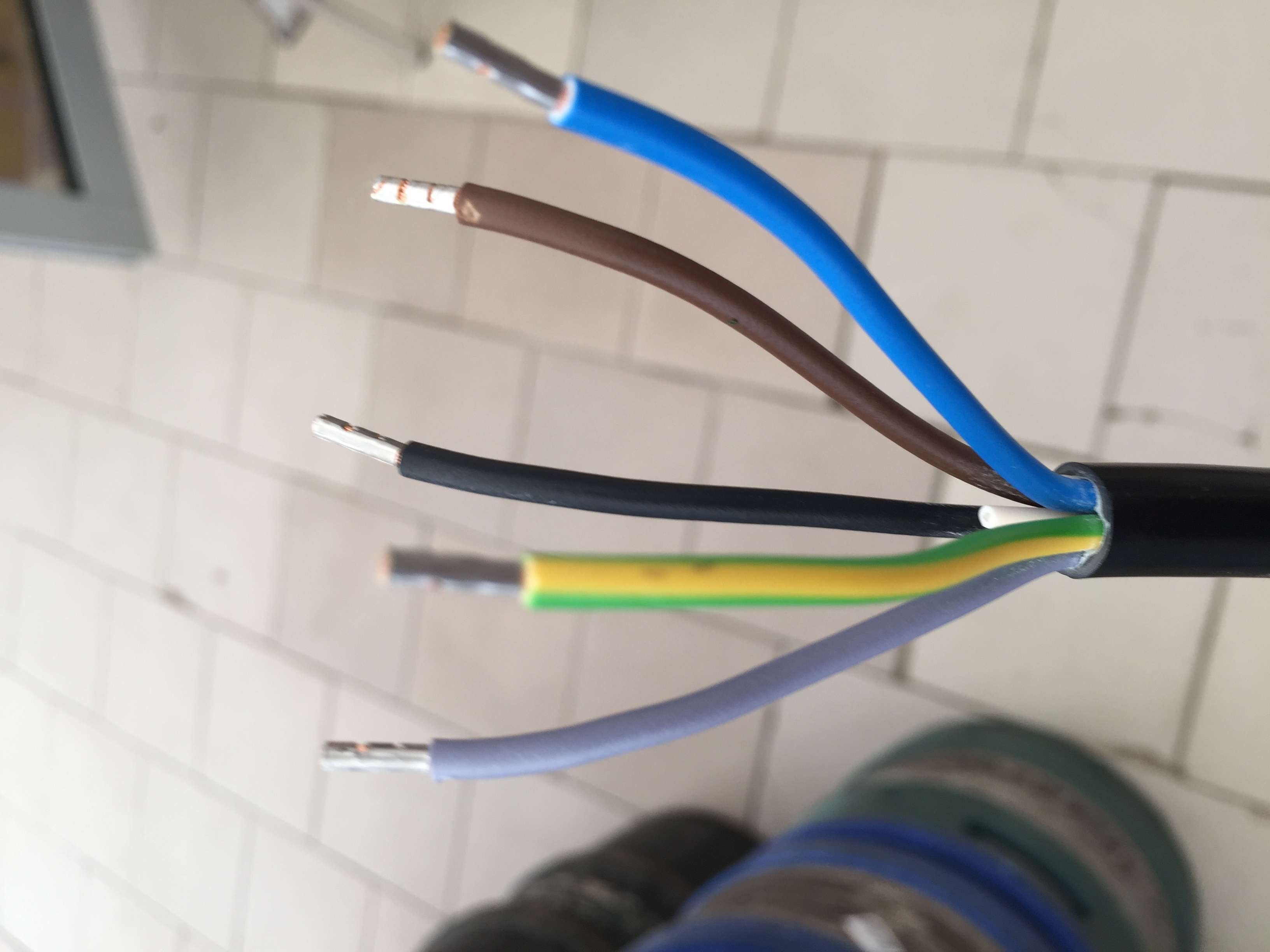

Как узнать где фаза ноль и заземление?
Bravilor Bonamat В10 HW
Вопрос 240589
User_q240589, Москва
Как узнать где фаза, ноль и заземление?
Гуру, Ответы: 130624, Оценили: 12590 раз
Желто зеленый --(земля) остальные три любых провода на фазу, один на ноль, смотря на сколько подключение(380 или 220в) синий провод обычно нулевой провод
Dominic, Санкт-Петербург
Ведущий эксперт, Ответы: 1986, Оценили: 2674 раз
Жёлто-зелёный всегда заземление. Синий(голубой) всегда "нуль". Фазы могут быть любых цветов, кроме этих двух. Правило железное. Но китайские друзья, бывает, не соблюдают. И голубым делают фазу, а "нуль" чёрным. Таджикские братья и жёлто-зелёный пихали как фазный. Но это в строительстве. Здесь, вроде нормальная марка. Должно быть по правилам.
