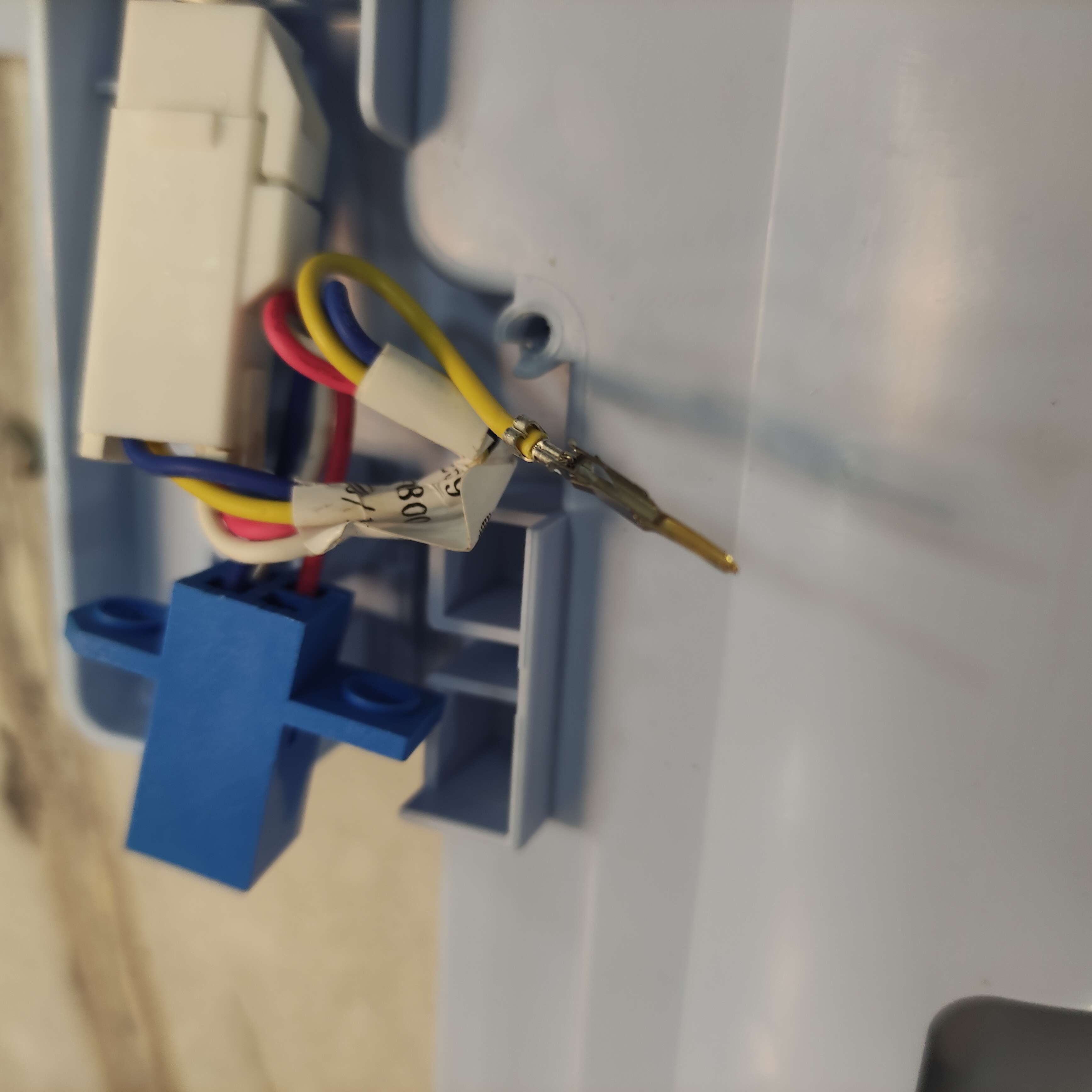

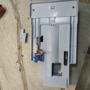

Haier HB25FSSAAARU также не включалась сенсорная иконка, у меня была проблема в фишке лотка для льда. Один из пинов был загнут и не до конца вставлен в своё гнездо. После устранения начал нормально работать.
Haier HB25FSSAAARU
Haier HB25FSSAAARU
