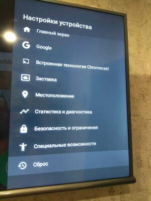

в ТВ должен быть пункт в настройках сброс настроек.
пульт и кнопки на нем не блокируются обычно.. скрее всего пульт не исправен просто

Сброс настроек не даёт результата. Вычитала что такое может быть если включён сервисный режим, как из него выйти, ума не приложу(

Я скинул на заводские настройки и проблема ушла.

Нажимаем сброс и будет тебе счастье.

Спасибо большое за Ваш комментарий! Возникла та же ситуация, именно сброс настроек и полная установка с самого начала помог вернуть управление каналами! Очень долго искала возможность устранения и наткнулась на Ваш отзыв. И сама оставляю отзыв, может кому-либо поможет.

Такая же случилась ситуация что все кнопки работают ,а канал не переключается. Я нажала сброс настроек далее сброс! И снова включила настройку каналов и вуаля все заработало! Спасибо!

Сброс настроек помог! Спасибо
