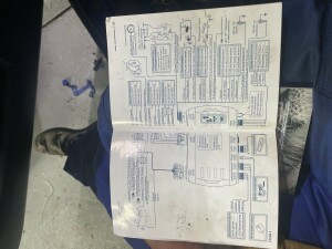

Как установить время? Все настройки просмотрел, нигде нет.
Ответы 3
Профессиональный, Ответы: 45776, Оценили: 6153 раз
Для осуществления настройки времени зайдите в режим программирования. Зажмите I и III. Длительность нажатия две секунды. Картинка на брелке. На экране отобразится надпись Pro9 и раздастся сигнал пульта.
Переключение к установке времени происходит автоматически. Картинка на брелке, изображающая циферблат, начнёт мигать.
Клавишей I выставите часы.
II настройте минуты.
Зажмите на две секунды I и III, произойдёт выход из регулирования
User_r331929, Самара
Зажмите кнопки замок и багажник на 2 сек затем нажмите на 2 сек F и зайдёте в раздел часы

Как подключить автозапуск?
mmaximow89 2 года назад
Как подключить автозапуск magicar14, всё подключил кроме автозапуска, помогите 🆘
