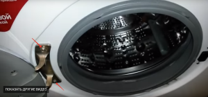

Здравствуйте. Провисла дверца и цепляет резину. Как можно самому исправить?
Ответы 7
5 0
Гуру, Ответы: 130376, Оценили: 12580 раз
Bosch Avantixx 6 VarioPerfect WLK24260OE
Ослабить винты(указано стрелкой) и повернуть дверцу вместе с навесом в то положение которое обеспечит полноценное попадание защелки и срабатывание замка и конечно чтоб не было течи из под дверцы

Не получится. Там на петле помимо отверстий под болты есть две посадочные отливки, которые не дадут вам ее двигать. Придется рассверливать ответное отверстие под верхнюю отливку.(нижняя и так имеет ход по вертикали)

User_r265369, Екатеринбург
Износились втулки петли люка
