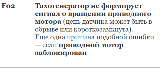

Расшифровка 2мигания индикатора--проблема с тахометром

Спасибо. Попробую проверить датчик. А так машина работает, если вручную запускать отжим или полоскание.

Проблема была в щетках - стерлись. Заменил щетки на 5-13.5-39 концы скошены под коллектор. Но ошибка опять повторилась. После того как притер щетки и почистил коллектор все заработало.
