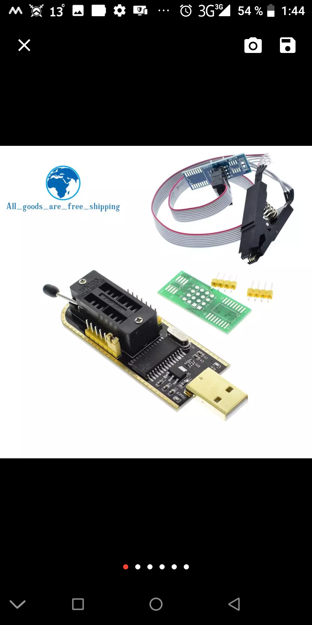

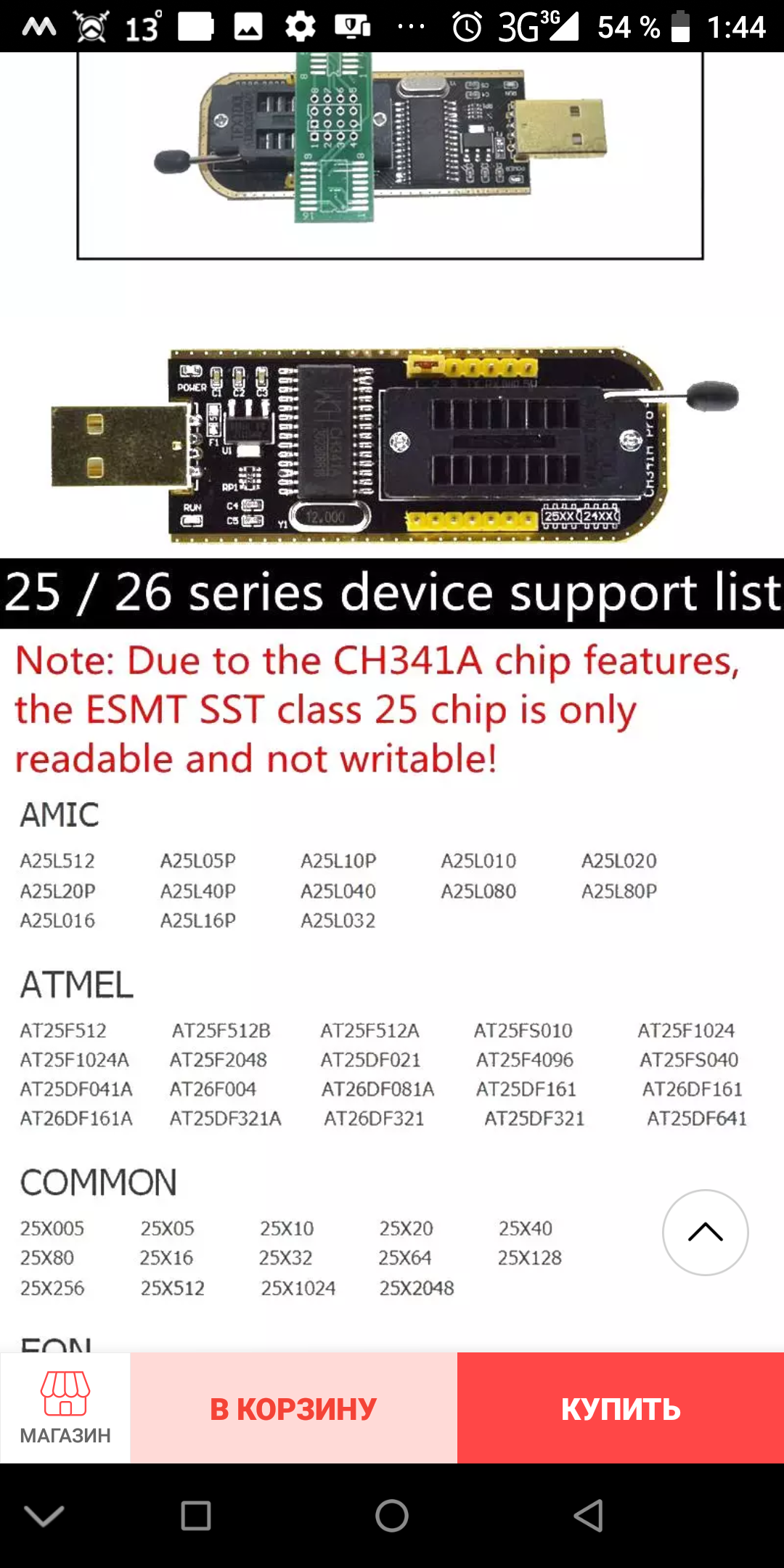

Илья Марков, Москва
Такой подойдёт
MSI 970 gaming
MSI 970 gaming
Klaus, Санкт-Петербург
Профессиональный, Ответы: 6124, Оценили: 8025 раз
Выясните, какая память установлена на Вашей материнке, а потом проверяйте совместимость с программатором.
