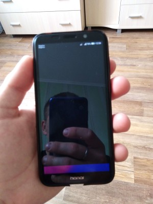

У меня Honor 7 a, при вызове входящем вот такой чёрный экран и ничего не сделаешь. На заводские настройки сбрасывал уже раз 10. Кеш чистил, перезагружал много раз, безсмысленно. Помогите.

Меню , настройки , вызовы , входящие вызовы , датчик приближения - отключить.

Всё проще, тушим экран, закрываем датчики, звоним на этот телефон, появляется отображение входящего как на всех телефонах, радуемся. У меня после перезагрузки все продолжало работать.

Дело в стекле, бывают с косяками и датчик приближения глючит от них. Та же проблема была, и сброс делал, а по итогу стекло отклеил и заработало все.

Спасибо, помогло!

да тоже токая проблемма была , стекло защитное снял и усё зароботало
