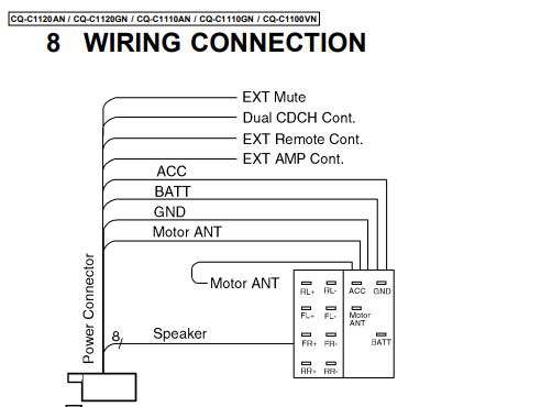

Пришлите пожалуйста схему подключения магнитолы, какой куда провод подключить?
Держите:
Panasonic CQ-C1110AN
