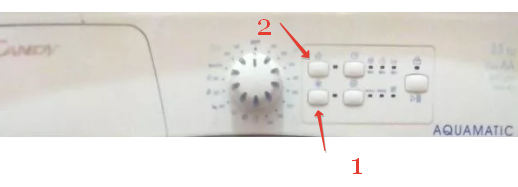

Здравствуйте, машинка не сливает воду, а после стирки мигает индикатор холодной воды. Что делать? Помогите, пожалуйста!

Возможно, засорился фильтр, расположенный спереди внизу машины под крышкой, или перегнут сливной шланг. В худшем случае неисправен сливной насос
Посчитайте количество миганий кнопки (2) АКВА +, хотя у канди неисправность считывается по нижней (1) кнопке (* --стирка в холодной воде), проверяйте есть ли нагрев и насос слива воды(если не сливает)
Candy Aquamatic 80F
User_r191487, Москва
3 мигания что это значит?
Кнопка (Е) https://mcgrp.ru/files/viewer/137773/12 мигание 3 раза---вода не сливается либо сливается слишком медленно, засор фильтра, неисправен насос
