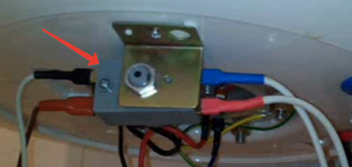

Здравствуйте! Подключили устройство, не залив воды! Лампочки включения сначала горели, через некоторое время, когда чихнули, что натворили, они уже погасли! И больше признаков жизни он не подавал! Подскажите, как его реанимировать?
Смотрите подключение в розетке, УЗО если есть, снимите нижнюю крышку смотрите термо предохранитель(нажать кнопку) проверить напряжение на предохранителе, вот такой у него вид
