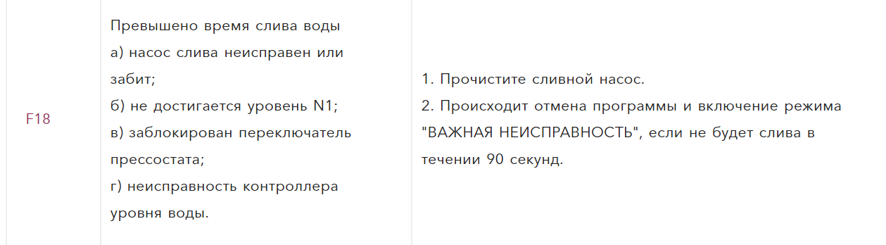

Что означает "Е18" или "А02"?
Борис, Рейкьявик
Старший эксперт, Ответы: 985, Оценили: 1339 раз
Засорен сливной насос, фильтр или шланг (Е18), поэтому в машине осталась вода в баке и не разблокируется дверца (А02). Прочтите сливной фильтр и шланг.
Гуру, Ответы: 130663, Оценили: 12590 раз
Siemens WD14H442OE
Смотрите систему слива воды(фильтр, шланг, канализация) если с этим все в порядке тогда смотреть пресостат, снять трубку у помпы и осмотреть возможно много отложений мусора, прочистить и дунуть в трубку
