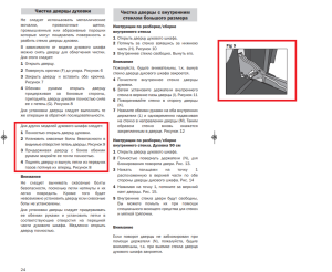

видео инструкция как снять дверцу духовки, если не получится могу прислать другой вариант открытия дверцы как у всех духовых шкафов
User_r376181, Одесса

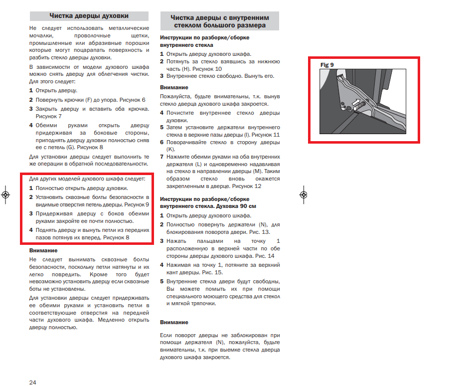

Ага так каждый может ! У меня модель HA 820! Там нет блокераторов! Не могу понять она вообще снимается?
Евгений Ярошевич 4 месяца назад
Нашел инструкцию для Вашего и моего случая. Там есть два отверстия, в них вставить нужно какой-нибудь гвоздь и потихоньку закрывать дверь. Когда она уже упрется, то подергать снизу петли и они вынимуться.
