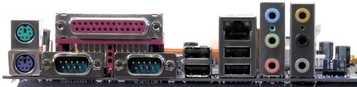

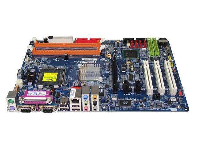

На данной материнской плате нет разъемов для подключения монитора. Для того что бы монитор подключить, вам необходимо установить видеокарту.

Попробуйте подключить монитор через разъём HDMI. А когда запустится в BIOS'е выставьте приоритеты работы видеоадаптера. Кроме того не забудьте подключить 8-пиновый разъём питания процессора с блока питания. Удачи!

У данной материнской платы нет разъема HDMI.

А как насчёт задней планки, где указано VGA, DVI и HDMI, посмотреть можно на стр. 11 тут: http://download.gigabyte.asia/FileList/Manual/mb_installation_guide-eu.pdf Эта материнка с буковкой -G в модели, что подразумевает графический адаптер на борту. В общем, спор тут беспредметный, лучше оптимальным образом помочь запустить материнку человеку.

Инструкция общая и не соответствует реальным параметрам платы. Видео на плате есть в том случае, если символ G идет непосредственно после номера чипа. В данном случае символ G обозначает гигабитную сеть.
Конечно нужно помочь человеку, поэтому не надо советовать подключиться к тому, чего нет, необходимо установить дискретную видеокарту, а иенно видеокарту с интерфейсом PCI-E 16x, не особо производительную, поскольку остальное оборудование, судя по материнке, морально устарело.

Да, Вы правы. Это одна из первых материнок с PCI-Express слотом на 775 сокете, в спецификации действительно на борту видео нет.
инструкция Gigabyte GA 8I915PL G rev 2 x .rar
Кроме того, питание процессора осуществляется через дополнительный 4-пиновый разъём, а не через 8-пиновый. Спасибо за проявленную настойчивость, это заставляет более внимательно относится к поставленным вопросам и от этого форум становится в некоторой степени интересней.
