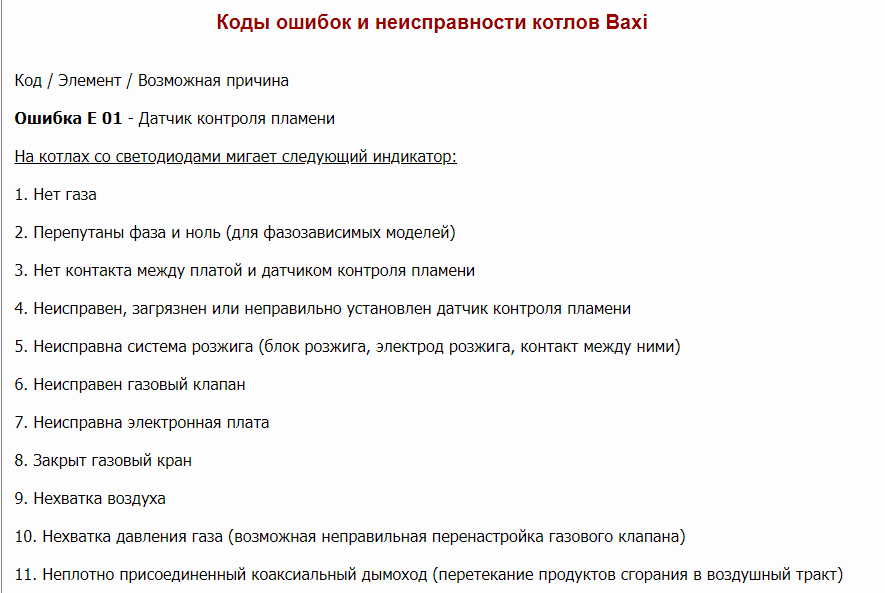

Данная ошибка в большинстве случаев сигнализирует об отсутствии зажигания горелки котла (сигнал подается с датчика контроля пламени или еще его называют датчиком ионизации пламени). Датчик представляет собой электрод для определения наличия пламени и блокирует работу газового котла в случае неполного горения основной горелки или перебоев подачи газа.
Недостаточное давление газа Отсутствие подачи газа в систему Плохой контакт или отсутствие сигнала с датчика ионизации пламени Недостаток воздуха для правильного горения
Котел блокируется после трех неудачных попыток запуска, для восстановления работы необходимо не менее 2 секунд удерживать кнопку “R” (на примере котла BAXI серии eco four или main four).
Проверить некоторые причины возникновения у бакси ошибки е01 можно и самостоятельно, например, наличие контакта с датчиком, состояние его загрязнения и доступ воздуха, но при повторном возникновении ошибки лучше обратиться в обслуживающую организацию.

Ошибка Е01 расшифровка и устранение
