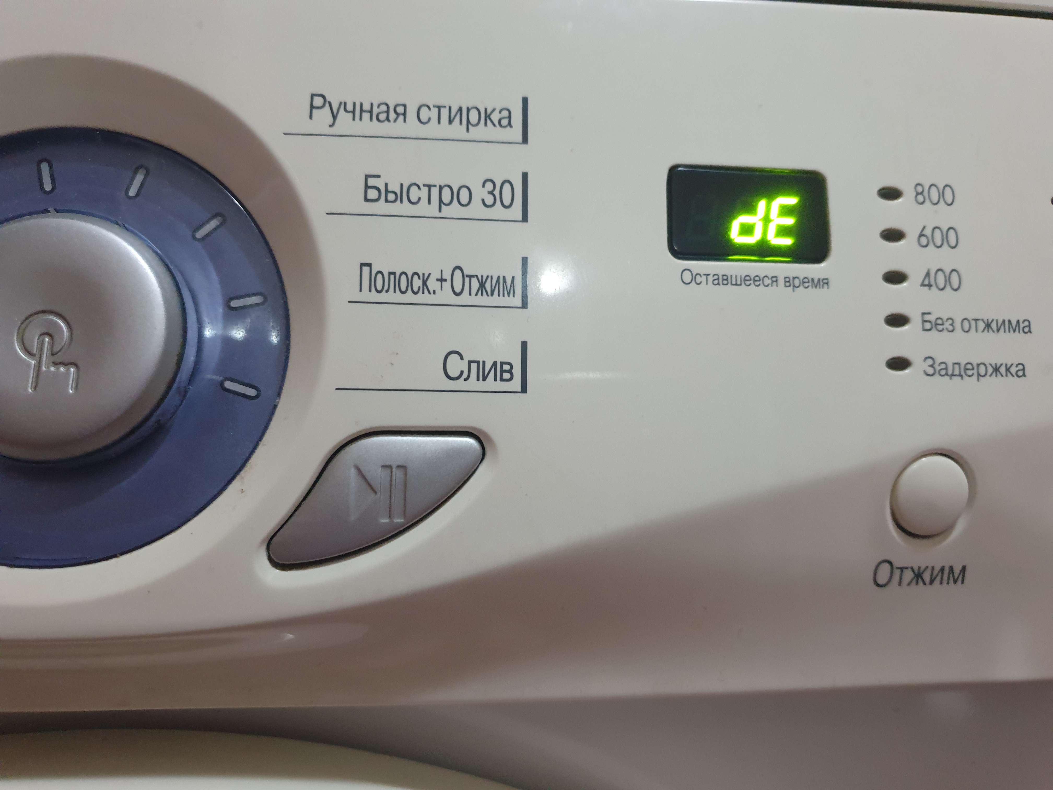

Включаю стиральную машину, выбираю режим, нажимаю пуск. После этого ничего не происходит, стирка не начинается, но через 30 секунд появляется данная надпись на табло, котрая мигает. Что это? Как это исправить?
LG WD-80192N
Гуру, Ответы: 130459, Оценили: 12587 раз
Это ошибка закрытия дверцы(неисправность замка), прижмите сильнее дверцу, повторно открыть\закрыть, осмотреть отверстие куда входит защелка, возможно потребуется замена замка
