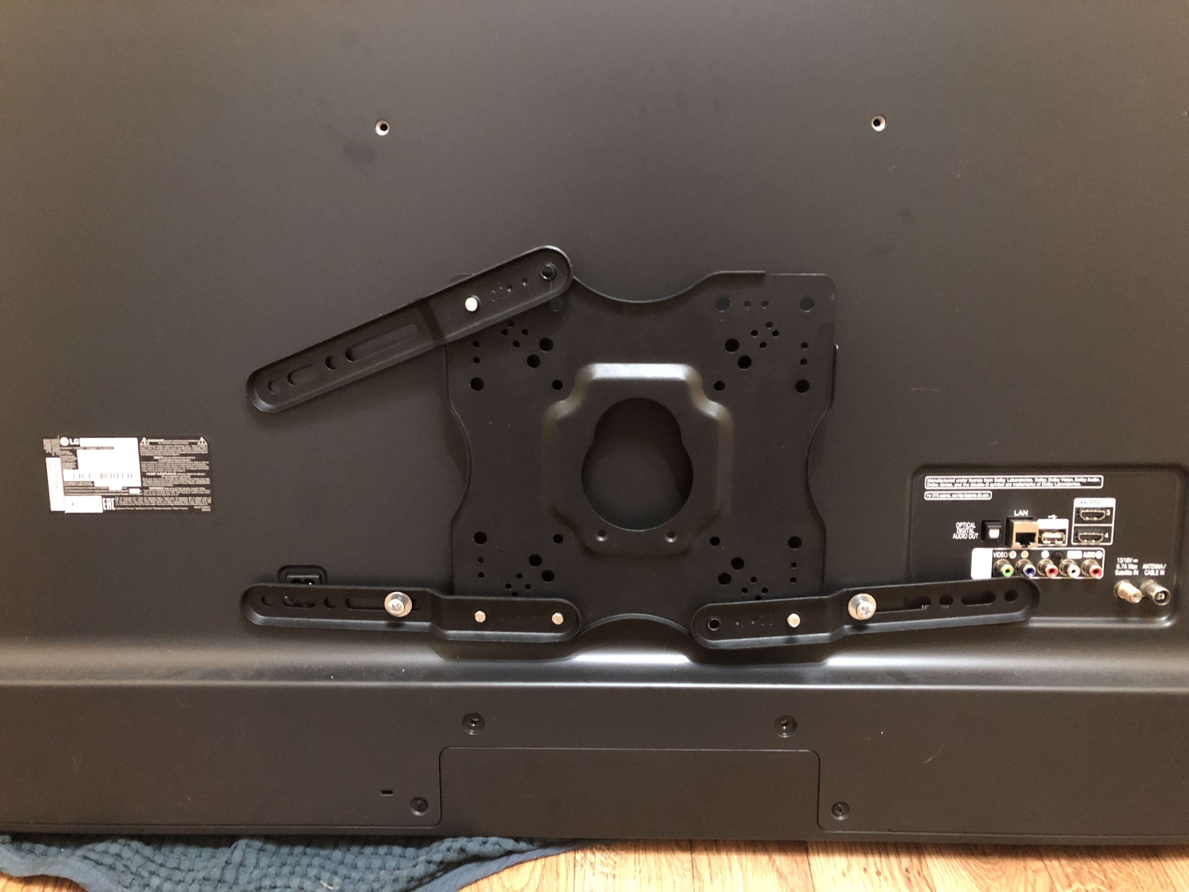

Помогите, как установить крепления такие, чтобы соврало 30 на 30 см? На телевизоре расстояние 30 на 30.

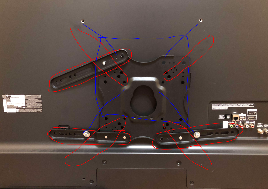

Так расположите квадрат по центру от мантажных отверстий на ТВ . и к квадрату основания держателя прикрутитет лучи .. примерно на картинке нарисовал как оно должно выглядеть.

Я так делал
внизу у телевизора выступ и нижние лучи упираются в него и получается не дают прижаться к основанию телевизора и закрутить болты крепления

очевидно , или кронштейн менять или пилить лучи.
Сергей, Краснодар
Ну пелись думаю нет варианта это повлияет на прочность конструкции
поэтому прийдется менять
спасибо
