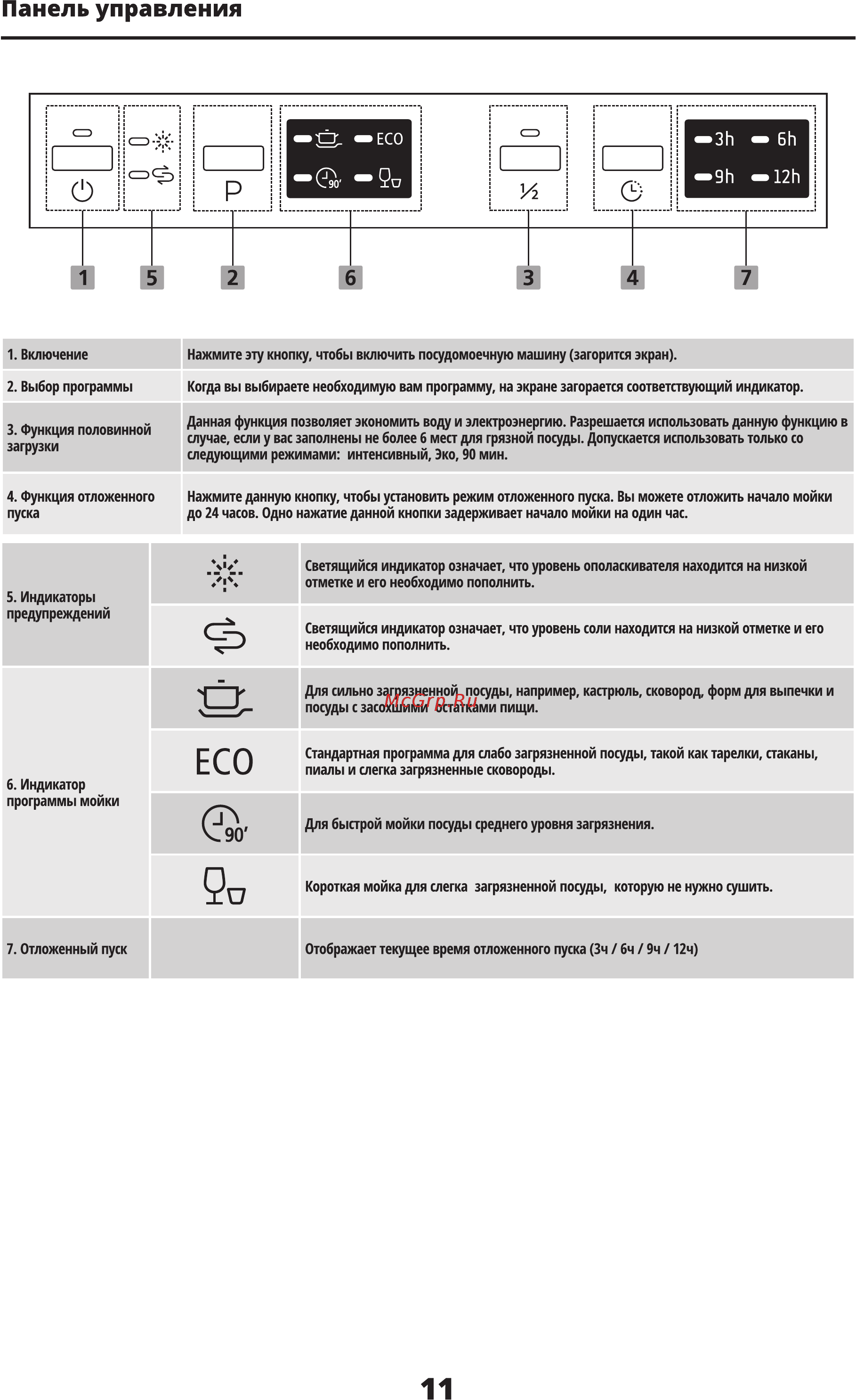

Как начать работу с посудомоечной машинкой? После подключения загораются все кнопки на табло на секунду и тухнут. После чего горит одна кнопка питания. Остальные кнопки никак не реагируют ни для выбора программы, ни для выбора отложенного старта! Как включить и что делать? Где находится сама кнопка "Пуск"? |

Добавлю, согласно инструкции: https://mcgrp.ru/files/viewer/434241/14 , закройте дверь, нажмите кнопку "Вкл.", загорится дисплей. Соответственно при открытой двери кнопки неактивны. |
