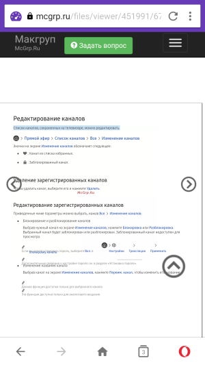

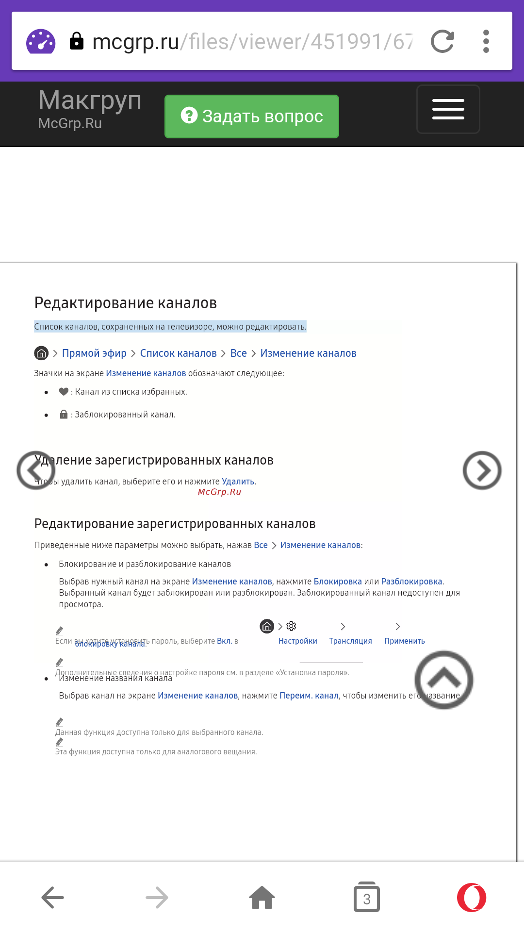

Пользуйтесь выдержкой из инструкции:
Samsung LT-24 H 390 SIX
Андрей, Москва
Ученик, Ответы: 3, Оценили: 6 раз
Инструкцию читал, но не нашел в ней, как изменить номер цифрового канала. Мне не нужно ни блокировать-разблокировать канал, ни переименовывать его и тп. Мне нужно поменять, например, номер 3 у матч тв и сделать его номером 6.

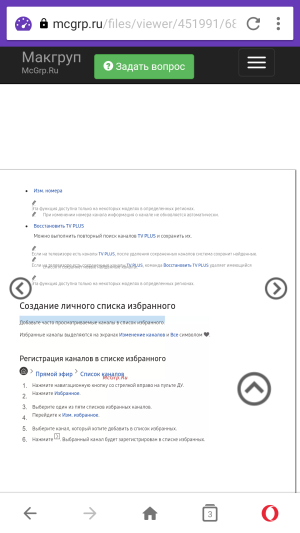

Выберите Изменение каналов - Изменение номера, измените номер, сделайте сортировку каналов по номерам, а не по именам
Андрей, Москва
Спасибо Борис, я попробую, но кажется, у меня не отображается опция изменение номера во вкладке Изменение каналов. Если что - пришлю фото моего меню. Андрей
Андрей, Москва
4 0
Поковырялся еще и удача улыбнулась мне! Чтобы войти в меню Изменение канала, надо было не вправо клавишу на пульте жать, а вверх, мать их! Ну а дальше уже все открылось и переустановилось. .. Спасибо !
