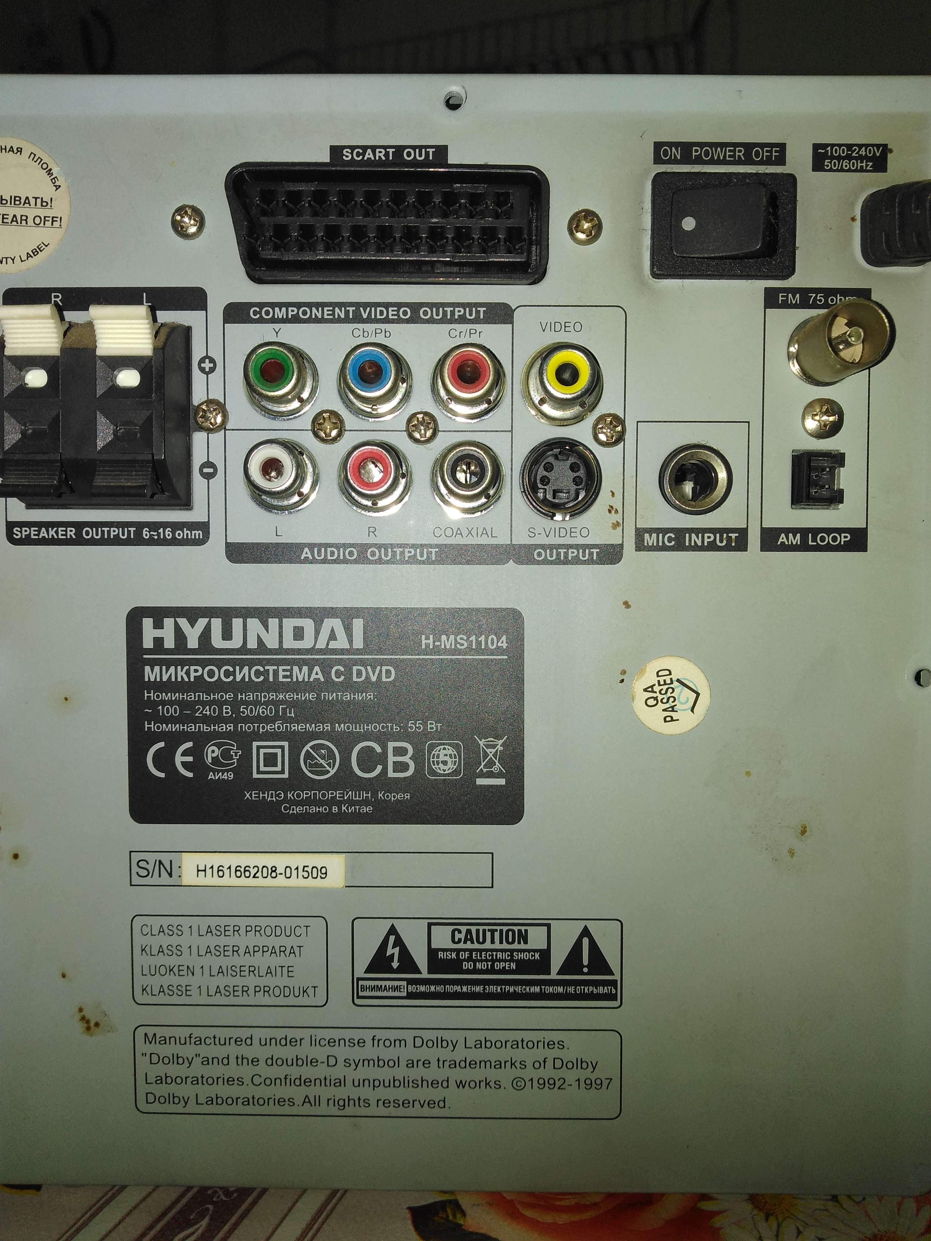

Добрый вечер, не могу подключить смартфон к микросистеме Нyundai h-ms1104, поскольку у неё нет аудио входа aux in. На задней панели расположены только выходы. Есть только микрофонный вход (так же сзади). Через вход usb тоже не получилось подключиться, пишет: "устройство не поддерживается". Как быть? Инструкция на микросистему от другого аппарата. В Вашей есть линейный вход на задней панели, в моей нет и в самой системе нет. И вход микрофона у Вас на передней панели, даже два. Помогите, как подключить смартфон к микросистеме для прослушивания интернет радио? Фото моей системы прилагаю.

На схеме указано что AUX OUT это на самом деле аудио вход (цифра 5). Если не получится, значит телефон к данному устройству подключить нельзя.

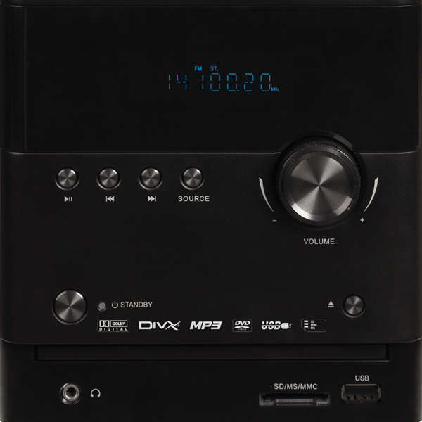

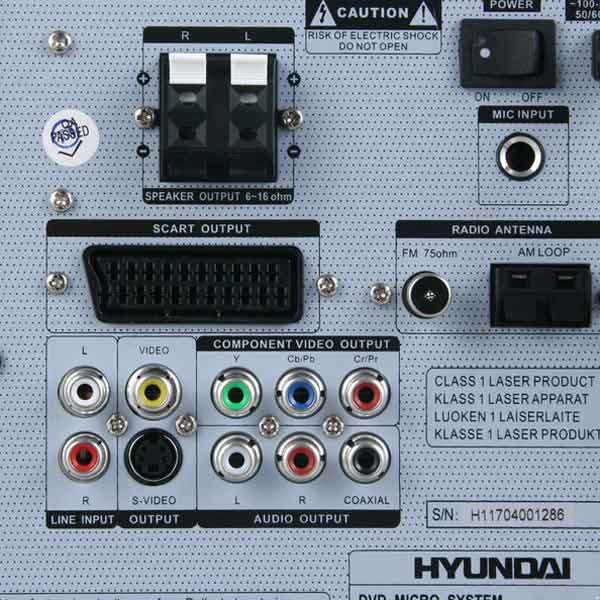

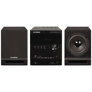

Фото вашей системы с сайта м.видео:
Hyundai H-MS-1104 Black
На них виден RCA аудиовход LINE INPUT на задней панели и вход для наушников на передней панели 3,5 jack

К сожалению, Вячеслав, в инструкции опечатка. Она (инструкция) составлена на двух языках- английском и нашем. В англ. варианте цифра 5 это aut,на корпусе указано верно. Да и не фонит при касании пальцами другого конца подключенного шнура, где jack 3,5mm при переключении source.

Да уж, хорошо хоть передняя панель похожая, а задняя другая, как на схеме в моей инструкции. Кстати на сайте третий вариант задней панели, там aux вообще 4 гнезда: дваLи дваR
Борис, Рейкьявик
Старший эксперт, Ответы: 985, Оценили: 1340 раз
Два входа и два выхода. Ваша модификация не для рынка РФ?

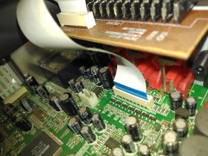

Белое гнездо- слева inот шлейфа)(на плате указано)
И так:
1) программно вывести при переключении кнопкой source режим aux in
2) доработка звукового тракта
Эта тема на сайте Драйв2: https://yandex.ru/turbo?text=https%3A%2F%2Fwww.drive2.ru%2Fb%2F515746545925096247%2F
Так же всем, кто сможет помочь.
Вход микрофона, кстати, не работает, хоть выставил в меню "микрофон включен"- видимо только для режима с ДВД активен

Модификация, как раз для рынка России. А входа нет. Нужна помощь в доработке по активации в переключении режимов, режима aux in (на плате гнездо с надписью aux in установлено, но сигнал не проходит, и не подключено- фото ниже), также нужна доработка звукового тракта, вот ссылка на подобную доработку:
Вот фото гнезда aux in

В моем коментарии с фото, когда сравнил с фоткой с сайта мвидео, как вы указали, там на задней панели всё по английски, по русски ни слова. Получатся, торгует мвидео серым товаром, да?
