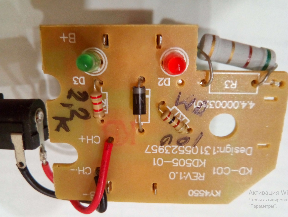

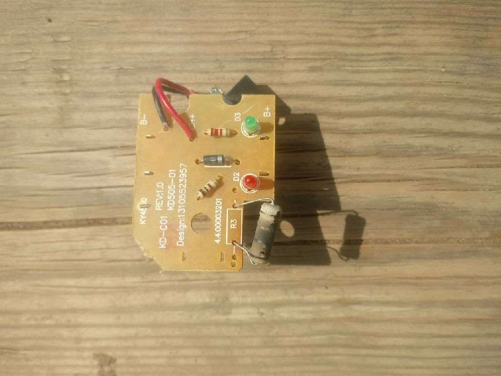

Чем заменить r3? Сгорел Вихрь ДА-14,4-2К [Ответы 2]
Вихрь ДА-14,4-2К
Вопрос 244890
User_q244890, Уфа
Вихрь ДА-14,4-2К
Чем заменить R3? Сгорел.
Борис, Рейкьявик
Старший эксперт, Ответы: 985, Оценили: 1339 раз
Резистором типа млт-1, только номинал не видно, возможно он нанесен на корпус сгоревшего резистора цветными полосками
Гуру, Ответы: 130750, Оценили: 12590 раз
Вихрь ДА-14,4-2К
Смотри фото, похоже на МЛТ-2 если не больше, сопротивление5ом +\-5%
