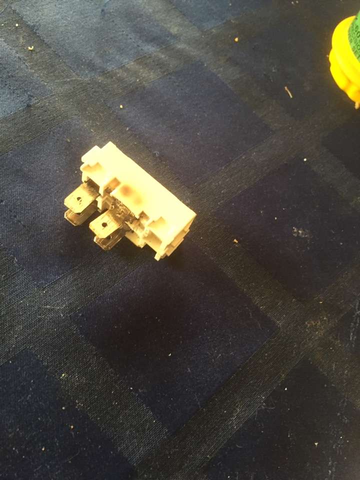

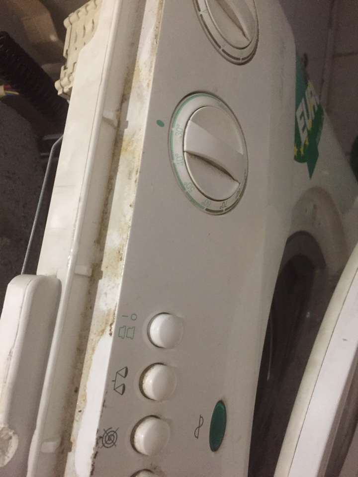

Глючит кнопка "Вкл./Выкл." на машинке Ардо А600Х. Как её поменять?

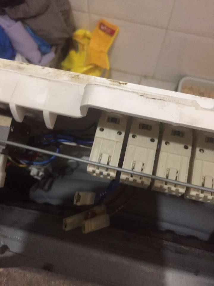

Отключить из розетки. Снять верхнюю крышку(сзади вверху под крышкой раскрутить 2 самореза), получив доступ к кнопочной панели нужно разжать защелки и вынуть кнопку, контакты можно прозвонить тестером на прозвонке

Про "защёлки" поподробней,плиз) Нихрена не снимается.

Смог только располовинить её. А вытащить целиком не могу. Никаких знакомых защёлок не вижу)

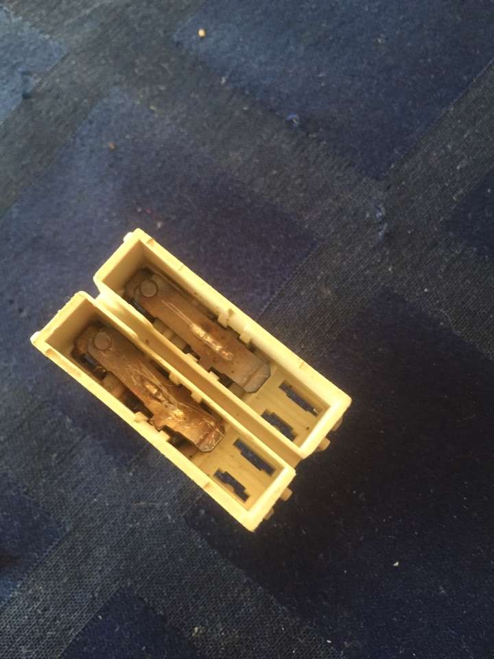

Гуру, Ответы: 131233, Оценили: 12621 раз
А зачем менять просто почистить контакты(смотрю уже разобрали)

Пластмасса выгорела, прваливается металлическая пластинка.
