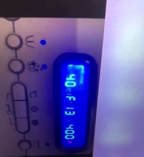

Добрый день! Машинка не заливает воду, блокирует дверцу и выдает ошибку "F13". В чем причина?
Bauknecht WAT 620
Дамир, Ульяновск
Ведущий специалист, Ответы: 1374, Оценили: 181 раз
Осмотрите соединительные узлы двигателя диспенсера с верхней частью самого диспенсера на предмет механических повреждений.
Прозвоните цепь диспенсера со всеми его компонентами. Проверьте работоспособность дозатора.
Гуру, Ответы: 130380, Оценили: 12580 раз
Ошибка F13---неисправность механизма распределения воды, снять лоток и промыть https://mcgrp.ru/files/viewer/129219/9 проверить давление воды в водопроводе, чистоту фильтра на подаче воды в машину, возможно неисправность в управлении на плате, необходима разборка и осмотр соединений подвода воды к дозатору порошка
