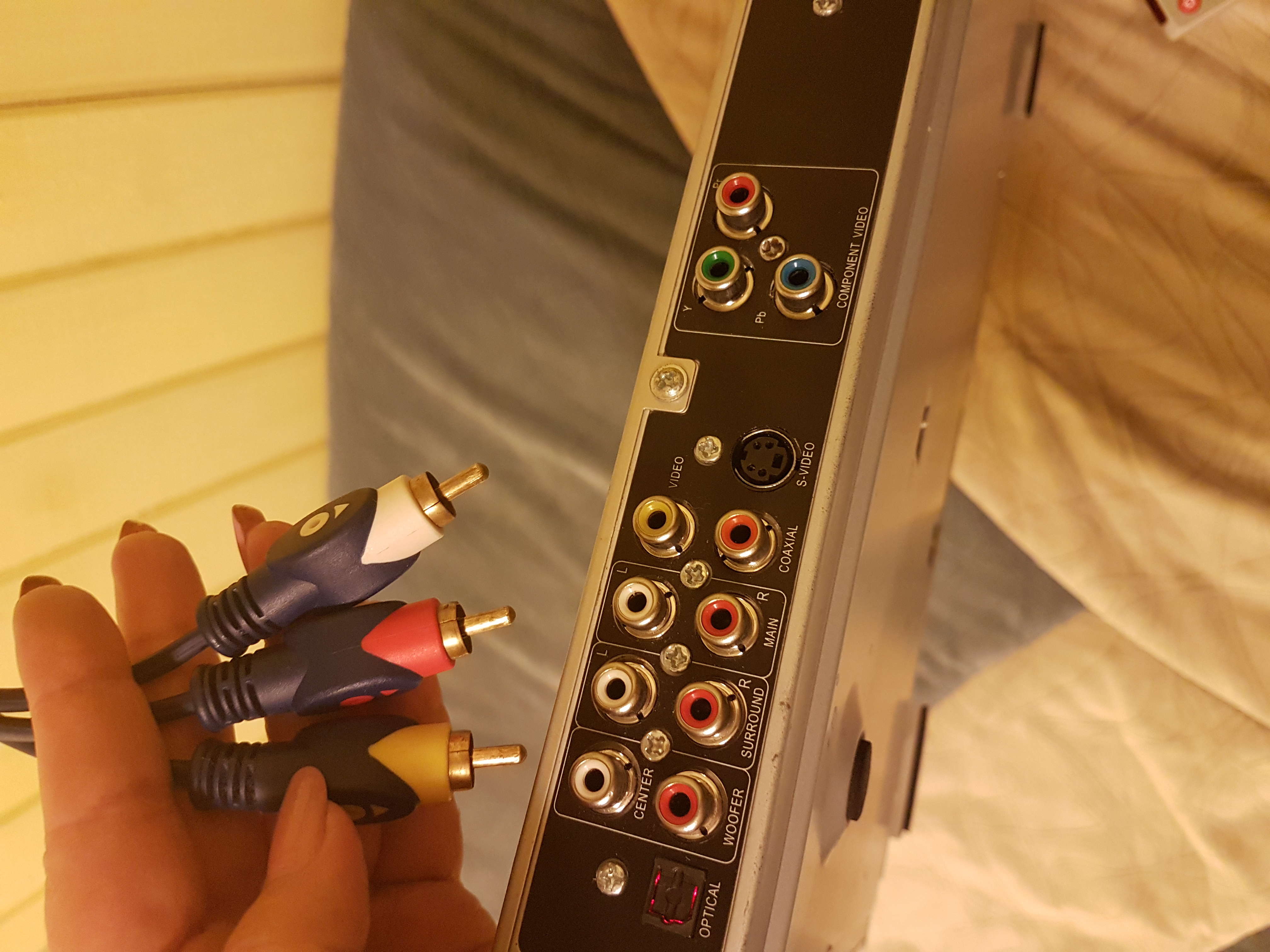

Пожалуйста, подскажите, как правильно подключить?

Видеовыход проигрывателя жёлтого цвета, надпись video, соедините его с видеовходом на ТВ, обозначен video in. Аудиовыходы проигрывателя находятся левее рядом и левее ниже видеовыхода, обозначены main L и R, соедините их с аудиовходами на телевизоре, обозначены audio in, L и R.

Большое спасибо.Сделала как Вы написали.Но без результата,видимо просто техника на даче неисправна.

Крутится диск в проигрывателе, идёт на дисплее время воспроизведения? Телевизор показывает телепрограммы?
