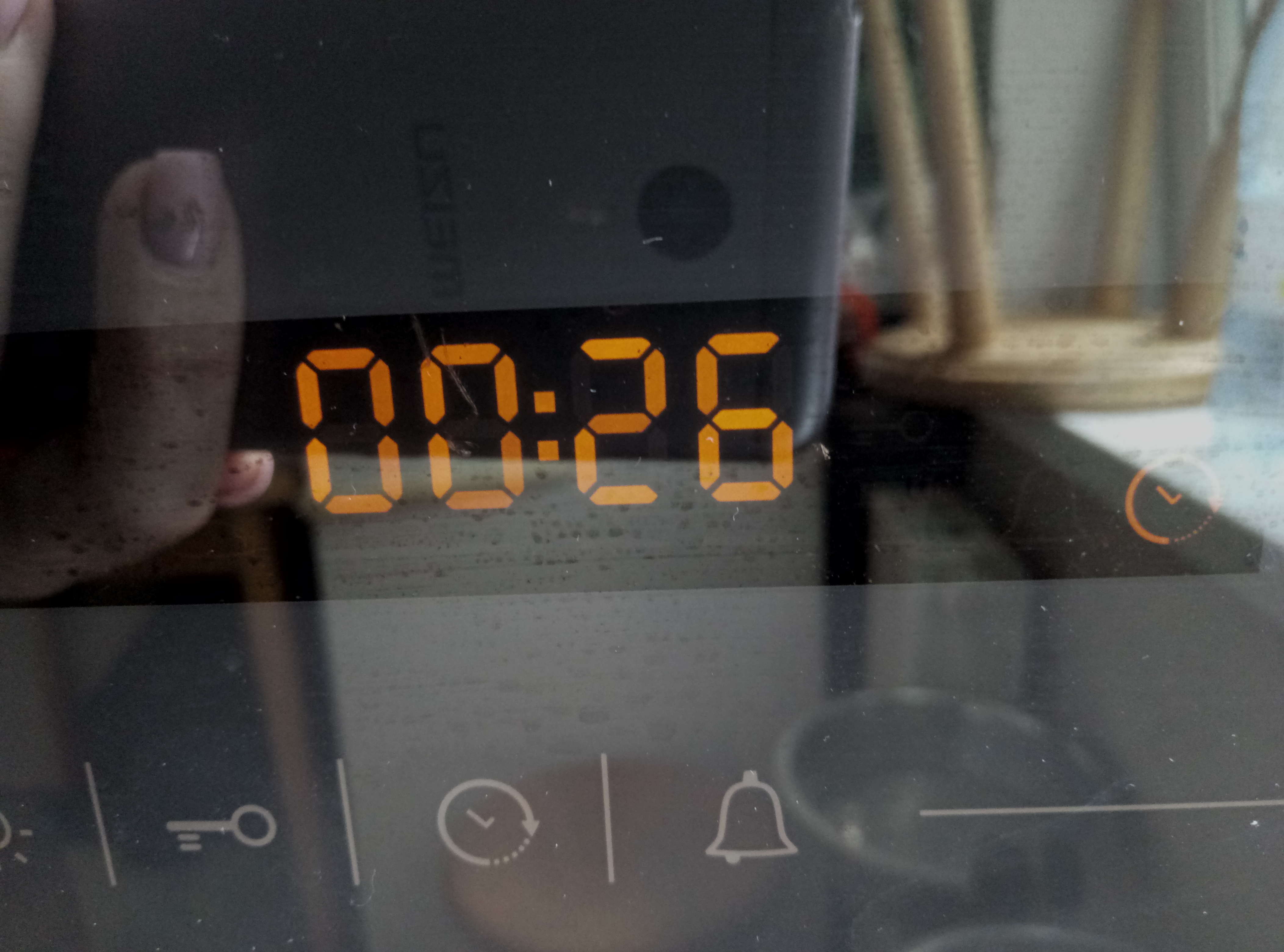

Здравствуйте, на дисплее мигает время и не реагирует дисплей при нажатии. Что за проблема может быть?

Было отключение электроэнергии. Настройте часы заново:

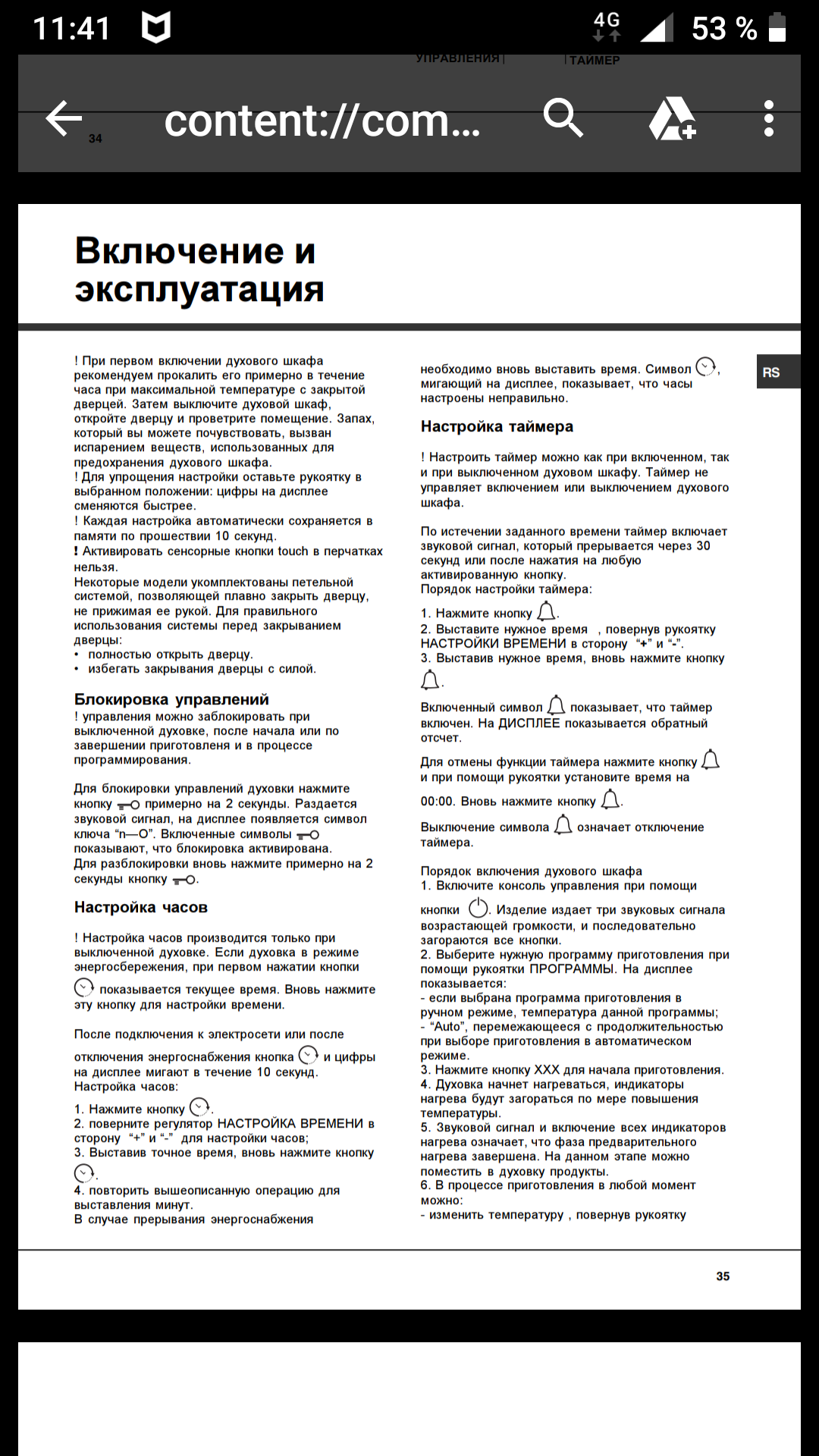

Снимите с блокировки, нажать на символ (ключ) 2секунды, настройка времени производится при выключенной духовке https://mcgrp.ru/files/viewer/71392/35
