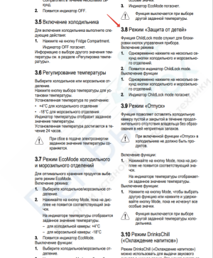

Как отключить блокировку ключ на дисплее для того чтобы установить температуру? Electrolux EN3481AOX [Ответы 3]
Вопрос 245520
grishenko78, Кемерово
Как отключить блокировку (ключ) на дисплее для того, чтобы установить температуру?
Ответы 3
Борис, Рейкьявик
2 0
Старший эксперт, Ответы: 985, Оценили: 1340 раз
Нажимайте кнопку MODE до тех пор, пока значок блокировки не начнет мигать. Нажмите кнопку OK для подтверждения. Значок блокировки погаснет
3 0
Новичок, Ответы: 1, Оценили: 3 раз
Спасибо, но такой способ не помог. Получилось отключить удерживая верх и нижнюю камеры одновременно
Смотрите пункт 3.8 инструкции (защита от детей)
