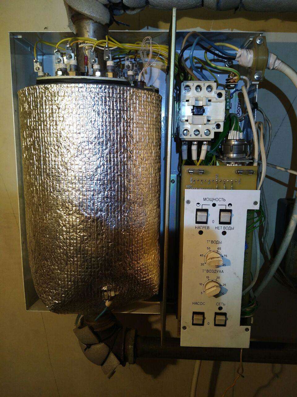

Добрый день. После года простоя без воды не запустился
РусНИТ 212М
котел Руснит 212. Горит лампочка "НЕТ ВОДЫ". Вода есть точно. Не могу найти инструкцию на этот котел в сети. Может у Вас есть или подскажите, что можно сделать самому? На корпусе 2 датчика, левый пробовал коротить - безрезультатно.

Была точно такая проблема. Решение оказалось простым. Во включенном состоянии пошевелил датчик уровня за тонкие провода которые к нему идут, фиксация датчика там не самая лучшая. В приподнятом положении всё заработало. Зафиксировал обычной изолентой. Датчик именно тот который на картинке крайний правый с четырьмя тонкими проводами

Шевеление проводов ничего не давало. Созванивался с мастером и получил такой ответ. Со временем геркон перестает работать-намагничивается и блокирует работу котла. Его надо удалить из цепи. Что я и сделал перерезав 2 провода и заизолировав их. Все заработало.

Добрый день, на моем котле тоже загорелся датчик нет воды. К датчику подходят четыре тонких провода. Вы пишите, что перерезали 2 провода и заизолировали их. Просьба напишите поподробней, я не понимаю какие именно 2 провода надо перерезать.
