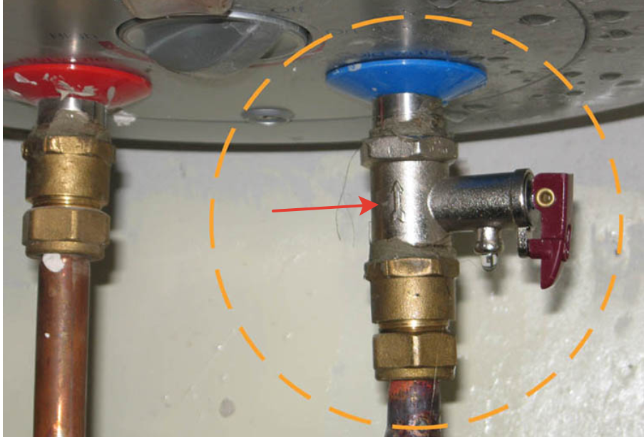

Подскажите, водонагреватель нужно выключать или он сам автоматически выключается? Просто он пашет, не выключаясь пол года, электроэнергии накрутило очень много. Как с этим разобраться?
Гуру, Ответы: 131015, Оценили: 12600 раз
Выключается сам автоматом, Не может он не выключатся(если только вода обратно не уходит в систему), осмотрите предохранительный\обратный клапан(стрелка правильно ?)
