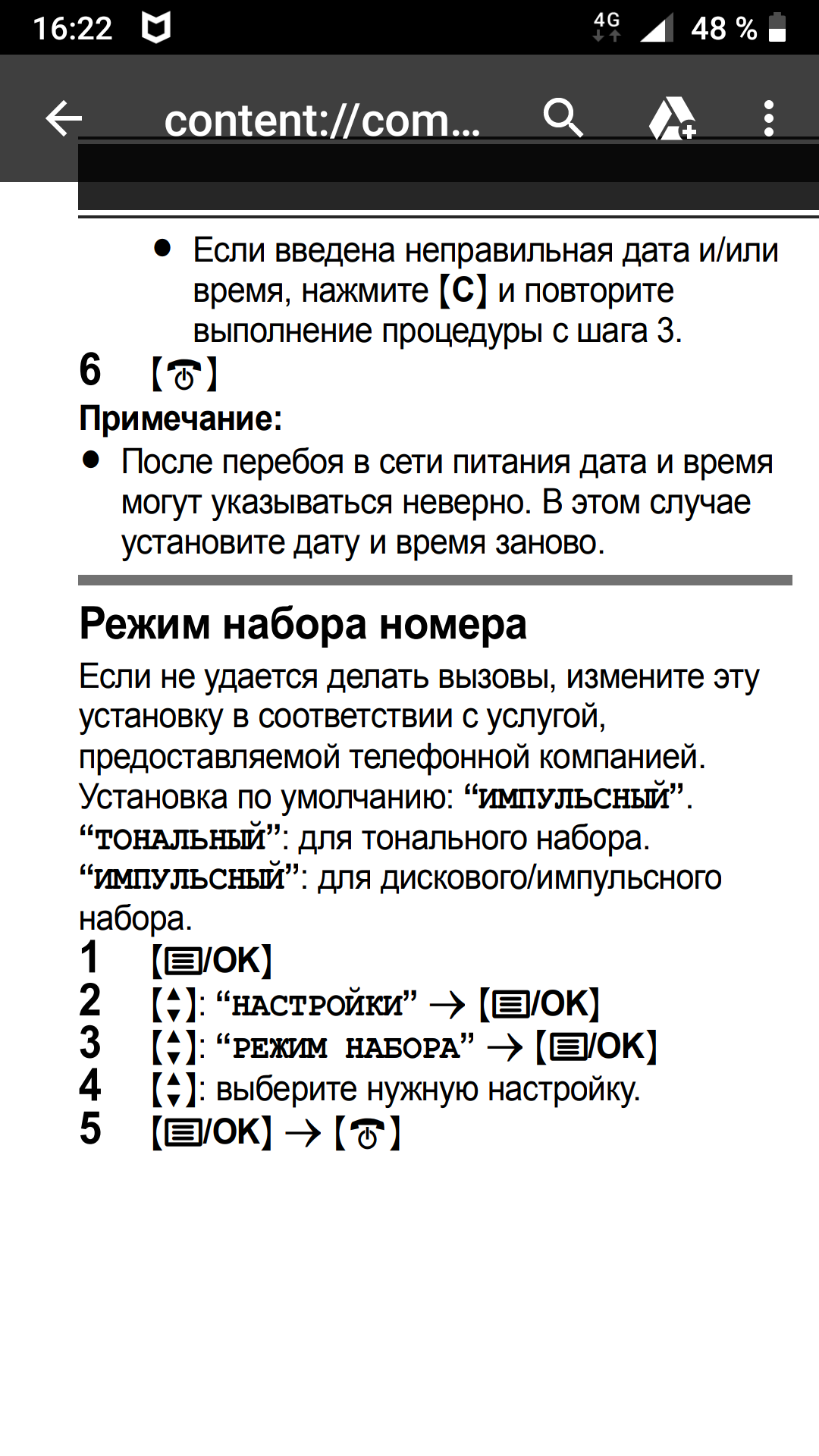

Подскажите, пожалуйста, как вызвать аппонента? Набираю номер, нажимаю вызов (трубку), идет набор, а дальше длинный не прирывистый гудок, как перед набором номера. Что делать?

Измените режим набора номера:
Panasonic KX-TGB210RUB
