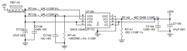

Телевизор LD очень много лет работал и не ломался, но вчера перестал работать. Был включен, переключали каналы с пульта, но потом, когда нужно было отключать телевизор от сети - пульт перестал работать и пришлось выдернуть вилку из розетки. На следующий день в пульте заменила батарейки, потому что грешила на батарейки, но пульт не включил телевизор и ни одна кнопка на передней панели телевизлора не работает. Индикатор (красная кнопка) на телевизоре горит. Помогите, пожалуйста.

Чаще всего у 3605 моделей помирал стабилизатор 3,3 вольта. Это питание процессора. Обычно даже огонёк не горит, потому что там вместо 3,3 вольта оказывалось 1,5. Но бывало, что снижалось до 2,8. Тогда красный огонь горит, но телик не включить. Микросхема эта называется G973-120. На плате обычно под номером U7106. Её надо просто выпаять и выбросить. Вместо неё ставится обычный стабилизатор, например KIA 7833. У него 3 ноги, вход, выход и "земля". Вход припаять проводком к месту, где была 5-я нога G973, выход где 4-я. Земля на ближайший железный "экран". Я обычно брал 7833 в корпусе с железным крепежным элементом, припаивал его прямо на железный коробок, который рядом с G973, а два проводка припаивал к входу и выходу, и забывал о проблеме. Это ремонт. Скорее всего сами не сможете. Микруха G973-120 имеет 8 ног. Маленькая прямоугольная, 4 ноги с одного края, 4 с другого. Миллиметра 3 она. Написано на ней просто 120. В сети можно простым поиском набрать - филипс 3605 переделка питания.
