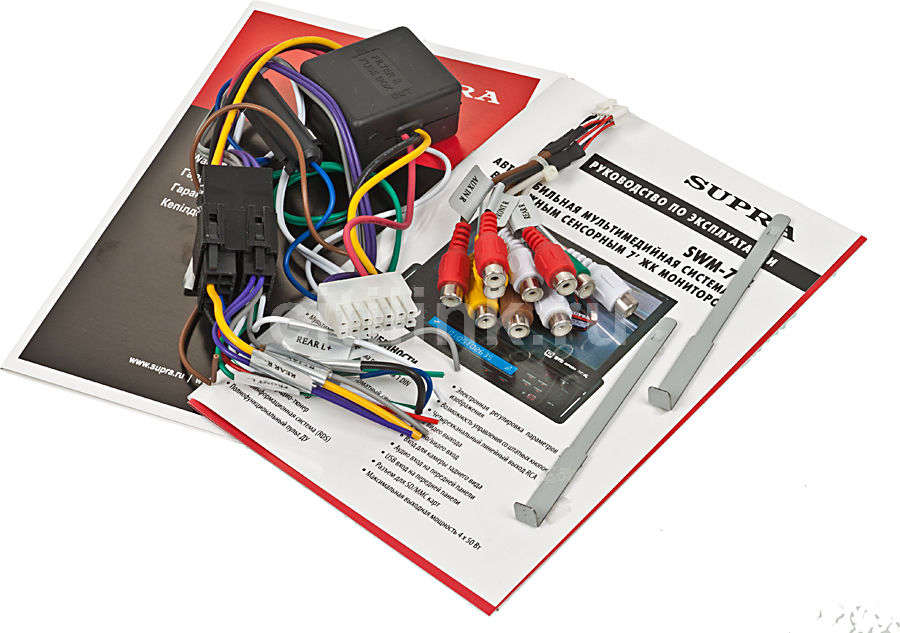

Как правильно подключить провода питания Supra swm-745?
Ответы 3
Распиновка по цветам:
https://mcgrp.ru/files/viewer/39206/5
avologdin11, Новосибирск
А если отсутствует штекерная колодка с проводами. и автомобиль ВОЛГА.
Желтый- это плюс, красный АСС. В Вашем случае скручиваетеих вместе и подключаете на плюс. На картинке видно, куда в колодку они приходят. Минус где то снизу, но можете его взять с корпуса или он сам появится при подключении разъема антенны.
