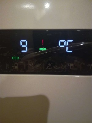

Холодильник новый. Beko CNMV 5310EC0 W. Мигает восклицательный знак. Как устранить или перезагрузить?

Восклицательный знак это сообщение о проблеме(повышение температуры в холодильнике, незакрыта дверь, неисправность в управлении) отключите из розетки на 5минут для сброса, будет так же смотрите вышеуказанные причины

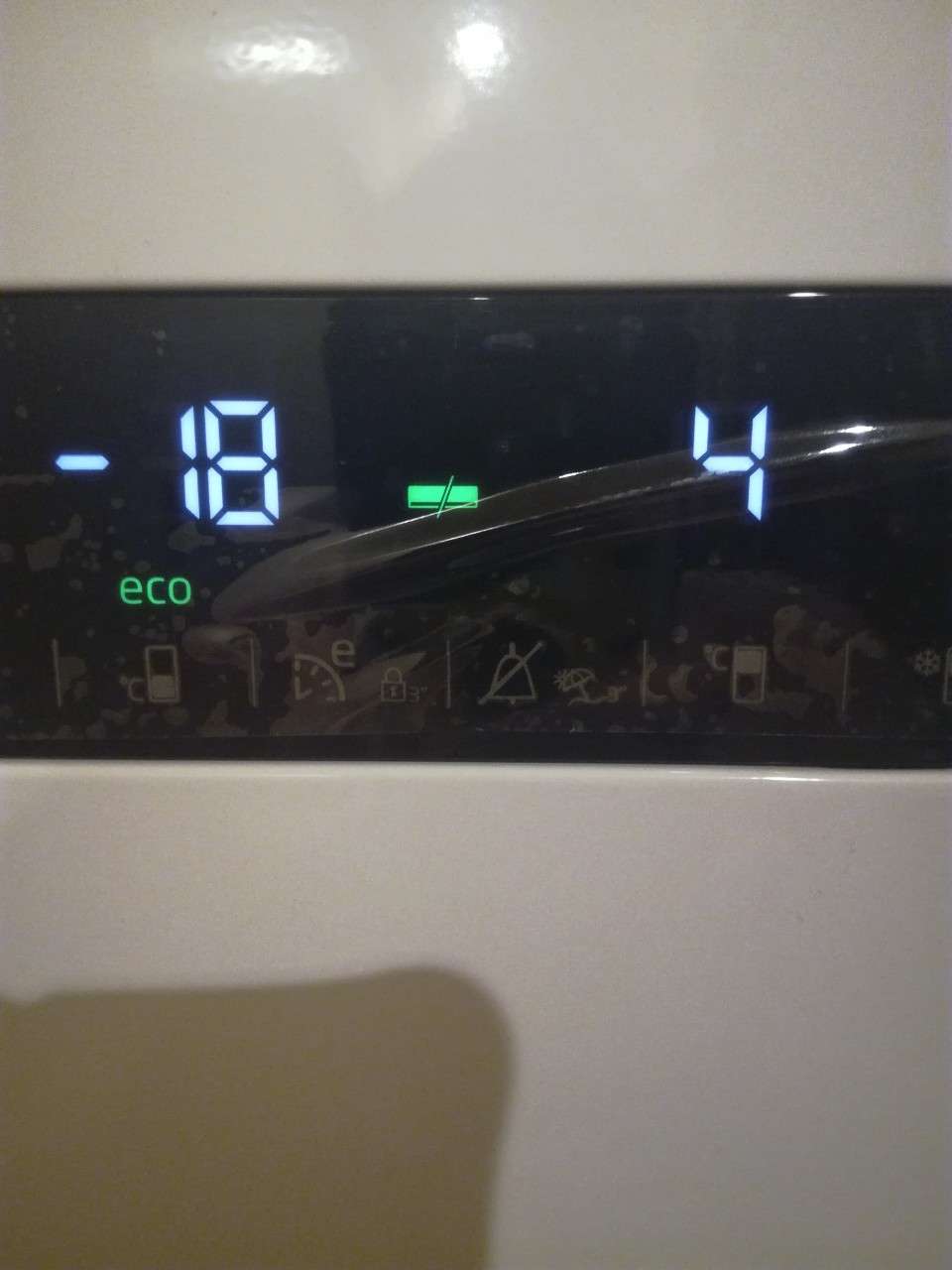

Спасибо, устранил проблему кнопкой зонтик, вкл выкл
