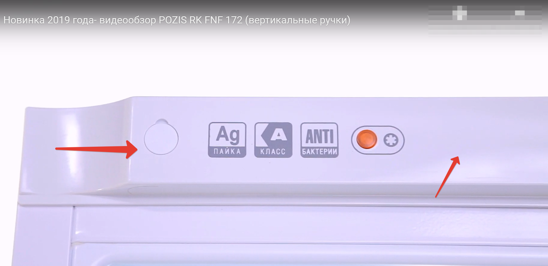

Здравствуйте, купили холодильник 172. При первом же включении не горят светодиодные лампочки в первой камере. Что делать?

В холодильной камере свет при включении должен гореть, попробуйте отключить из розетки на 5минут, затем включите в работу, если свет не загорится ручкой отвертки легонько постучите(без фанатизма чтобы не разбить панель) по корпусу сверху панели управления(указанному стрелками), возможно залип геркон, не будет результата вызывайте сервисного инженера по гарантии(холодильник так понял что новый)

Спасибо. Да новый.
