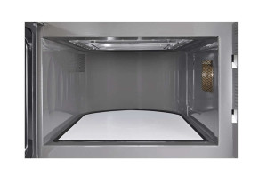

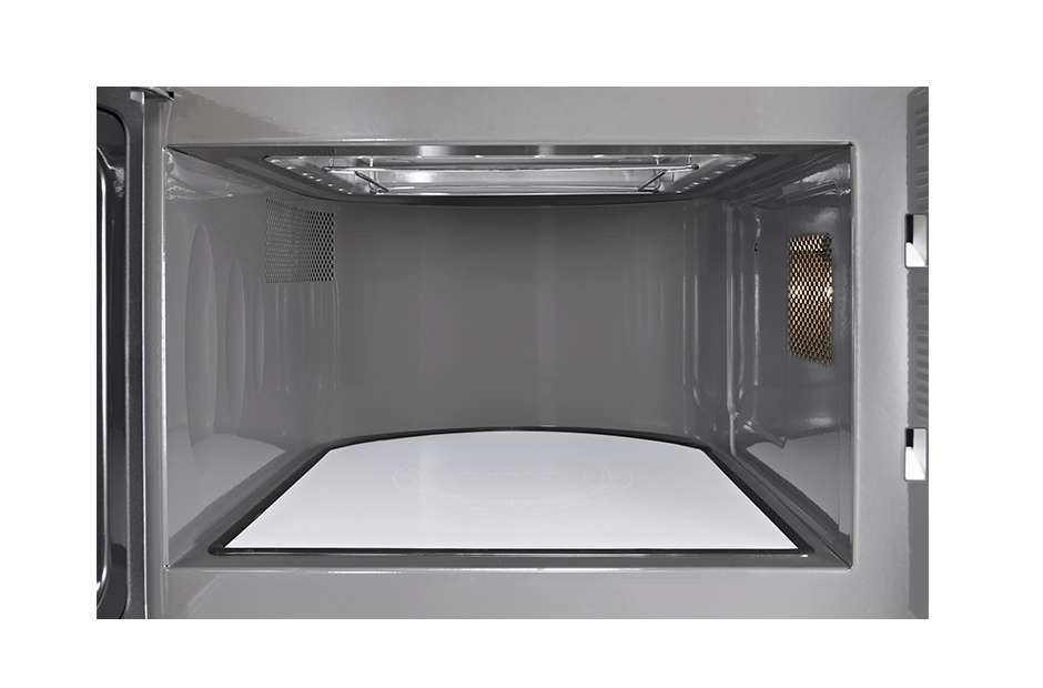

Добрый вечер. У микроволновой печи LG 6543 нет слюдяной пластины? У меня были гости и после них печь затрещала. Я не обнаружил пластину и не знаю, была она или нет.
Гуру, Ответы: 130248, Оценили: 12578 раз
Принцип работы в вашей печи другой, магнетрон не сбоку а снизу и нет поворотного стола, покрытие снизу уже имеет те же функции что и слюда
Борис, Амстердам
2 0
Старший эксперт, Ответы: 985, Оценили: 1339 раз
Вот фото вашей печи внутри:
LG MF6543AFS
