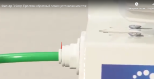

Течет вода в месте подключения от водопровода к предфильтру (зеленый шланг). Как устранить? Спасибо. С уважением, Олег. |
Пересоеденить или заменить новой трубкой, если протечка https://mcgrp.ru/files/viewer/250105/8 из корпуса фильтра трубку снять можно если подвинуть заглушку(показано стрелкой)
