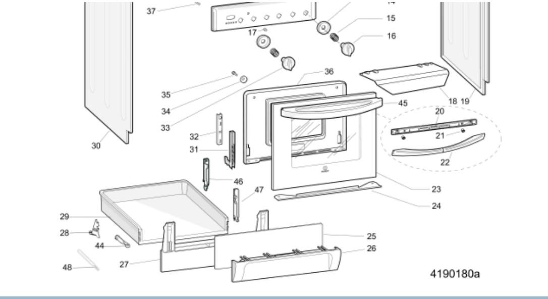

Добрый день, попробуем помочь, прикрепляем взрыв схему, может поймете по ней где расположены детали, если нет, укажите необходимую позицию.

Добрый день. Спасибо огромное за Ваш ответ. На взрыв схеме этих злополучных деталей не нашла, хотя вроде все остальное схоже, только панель управления у плиты иная. Электроплита Infesit К3С767, Модель MVK5 V75(X)RF, S/N 311297081, Код 25797030100, сделано в Польше 29.11.13.

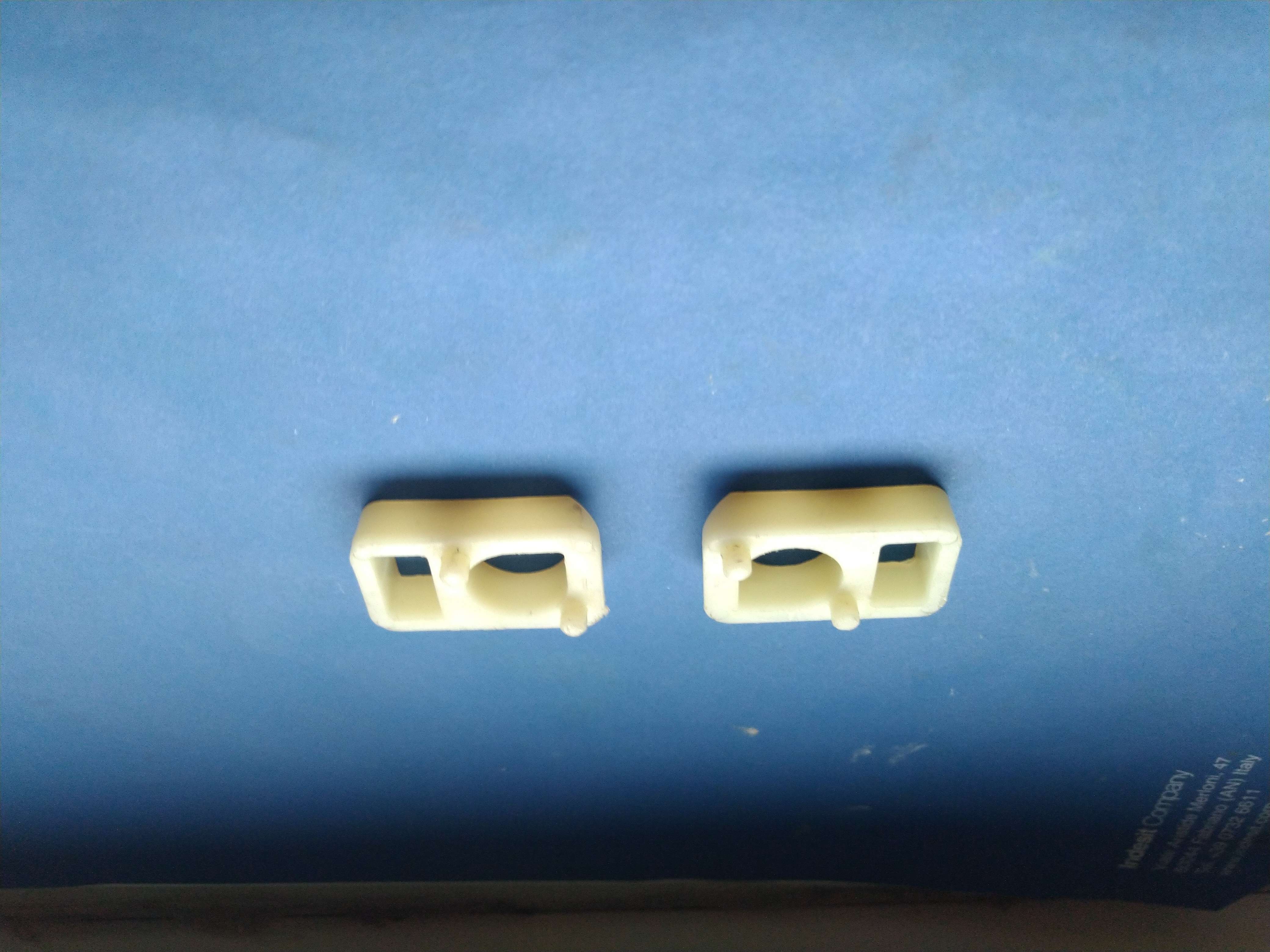

Вот эти Штучки, размер 3,3*2см, только изображение получилось перевернутое.

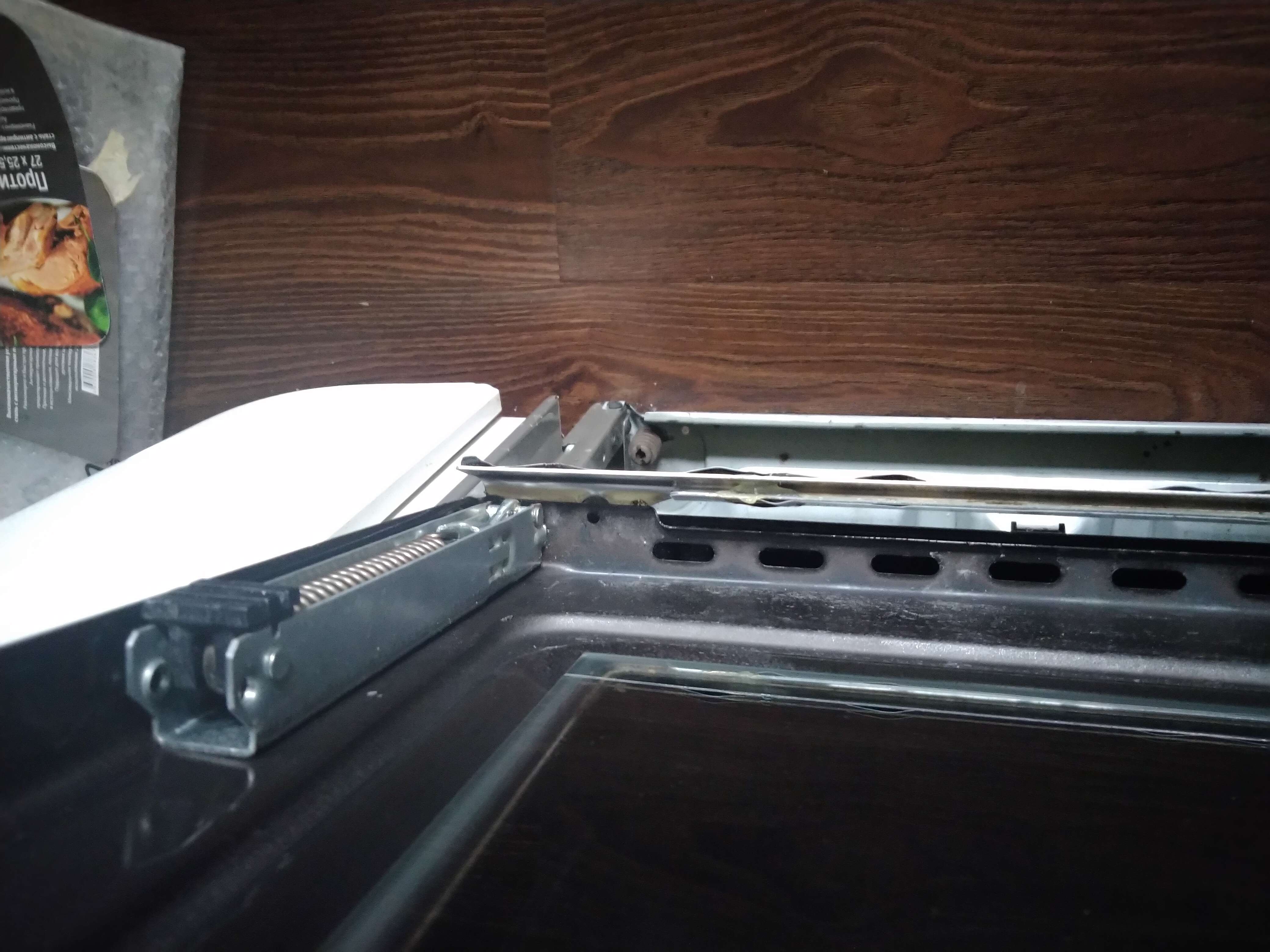

Это внутренняя дверца , пружины в пространстве между дверцами. Может эти детали с пружин, но их место найти не могу.

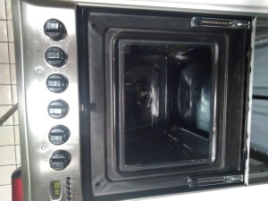

Это пружина ,сверху на ней резиночки, может эти Штучки их закрывали от перегрева? Но крепеж у них - маленькие штырьки-какой то странный. Или они как то пружину фиксировали? Не понятно.
Скажите пожалуйста, при соединении двух дверец винтами, Зазор открытый между дверцами должен быть? Или должны максимально плотно прилегать? тоже внимания не обратила как были собраны.

Добрый день, ПРЕДПОЛОЖИТЕЛЬНО. На взрыв схеме поз 21, это вставка между ручкой и стеклом двери. Просим прощения, только так можем помочь, Вы можете обратиться в своём городе в авторизованный сервисный центр (телефоны можно узнать в колл-центре 88003333887)

Спасибо. Подействовало. Посадил бобышки на клей.
