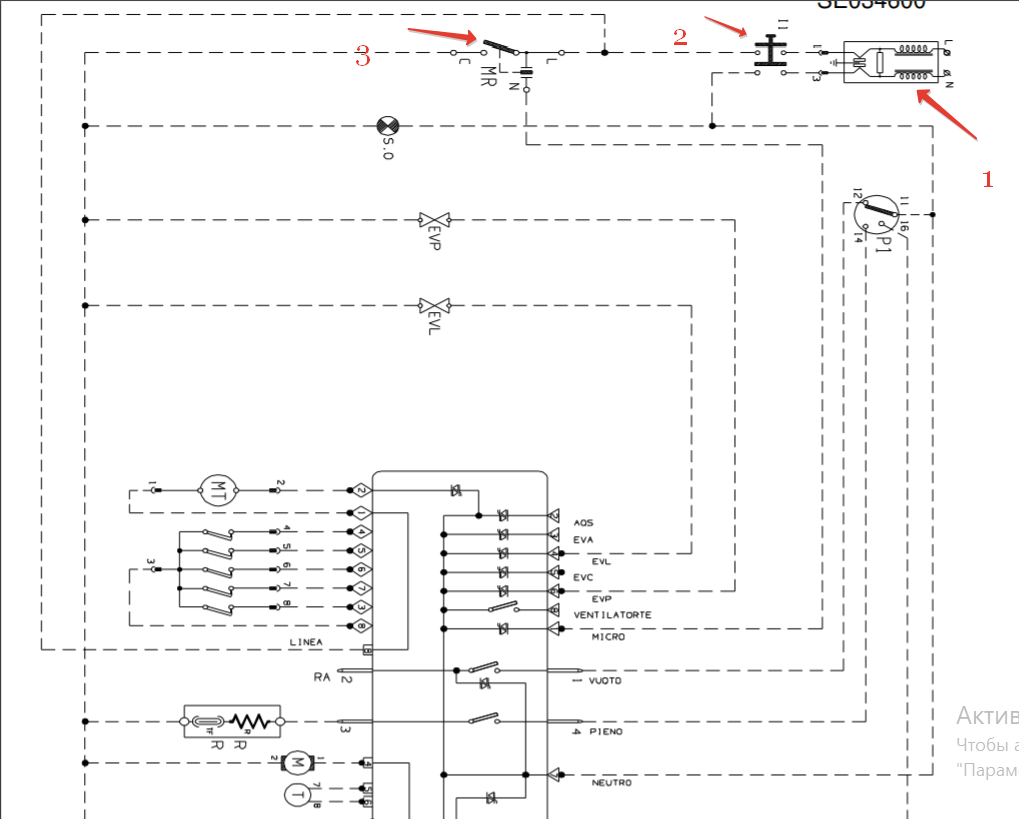

Здравствуйте! Машинка на даче, поэтому вызов мастера проблематичен. Я проверил, что сетевой фильтр на вводе не "сгорел" и питание на него приходит. Но машинка не включается и ни один из индикаторов не горит. Подскажите, как дальше продиагностировать мне самому причину поломки машинки? Спасибо! Андрей.
Гуру, Ответы: 130611, Оценили: 12590 раз
Indesit IWSB 5105 (CIS)
Смотрите сетевой фильтр(1), далее кнопку включения машинки(2), замок УБЛ (3)
