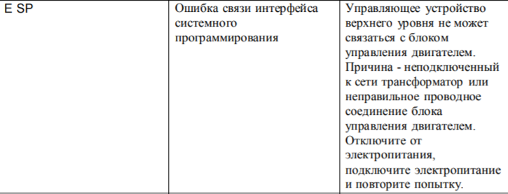

"ESP" - ошибка. Как устранить или в чем проблема?
Alliance NT3LLFSP402NN22
Расшифровка ошибки и устранение ESP
