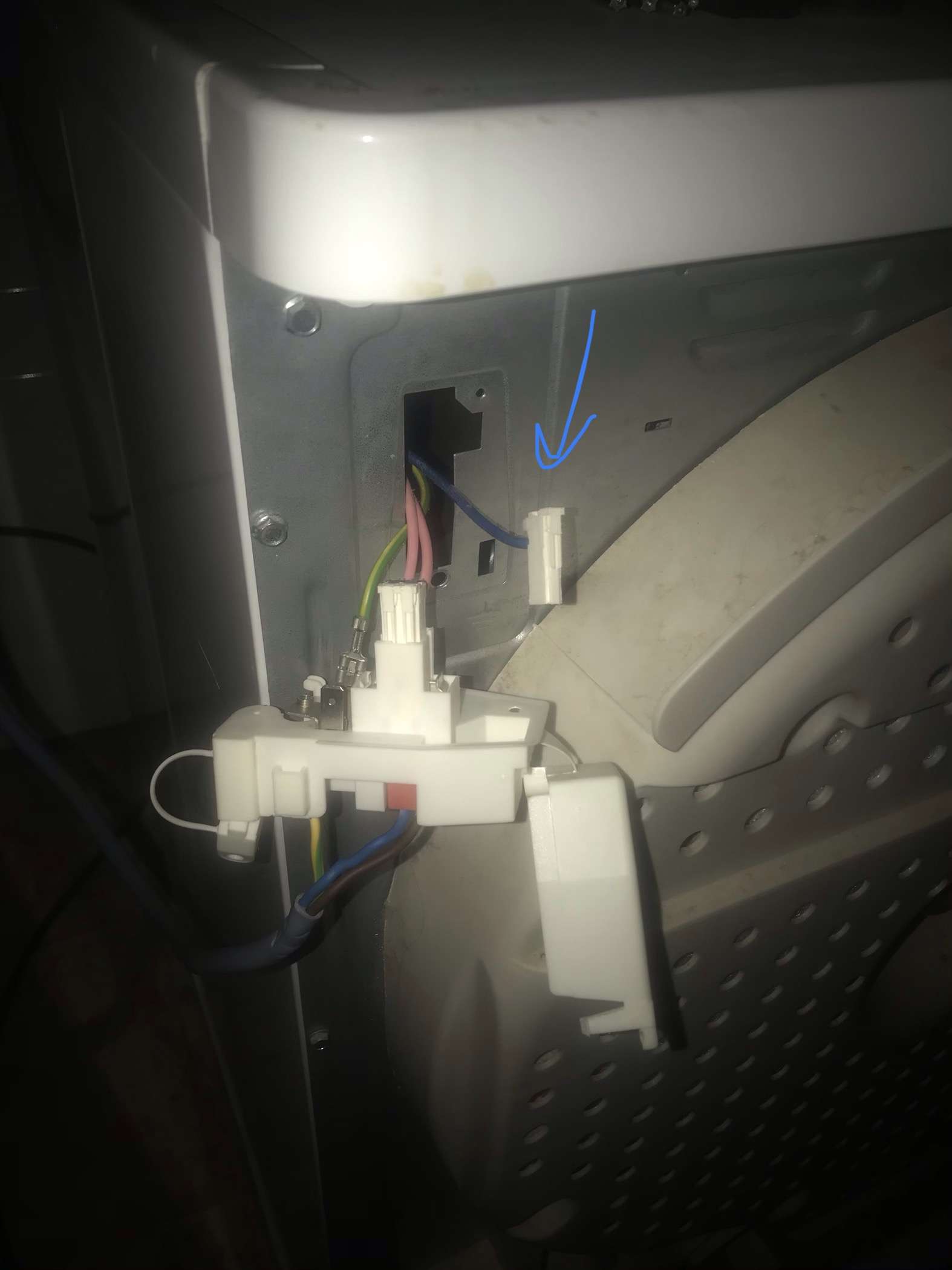

Не включается машина Электролюкс - сушильная машина EDI 97170W. Решил проверить, нет ли предохранителей. Не нашёл. Разобрал провод на входе в машину. Обнаружил синий,
Electrolux EDI97170W
неподсоединенный провод, но не нашёл ни одного гнезда для него. См. фото.

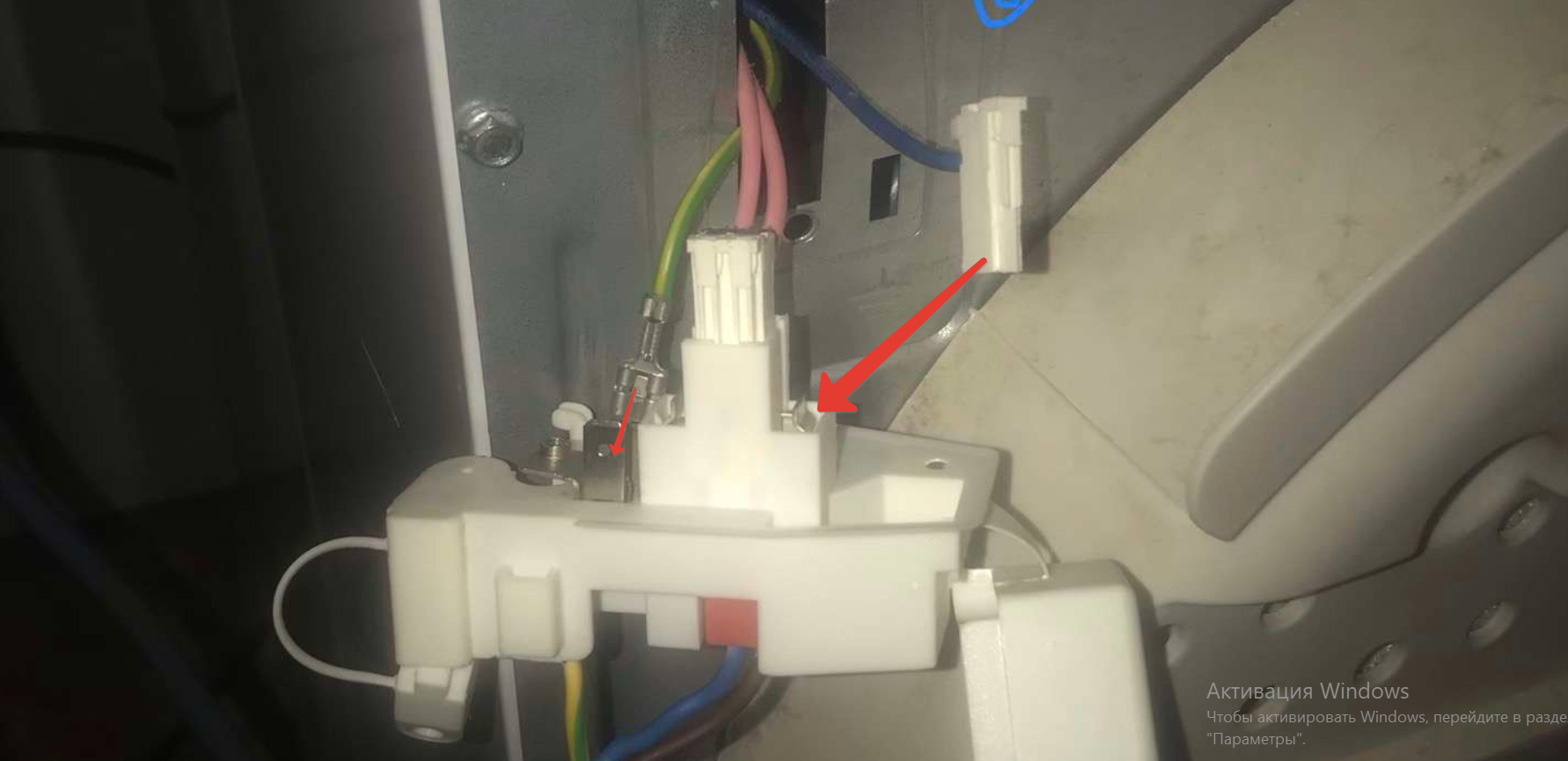

Тестером или прозвонкой вызвонить колодку разъемов(откинуть верхние провода и прозвонить), как на фото отмечено стрелками

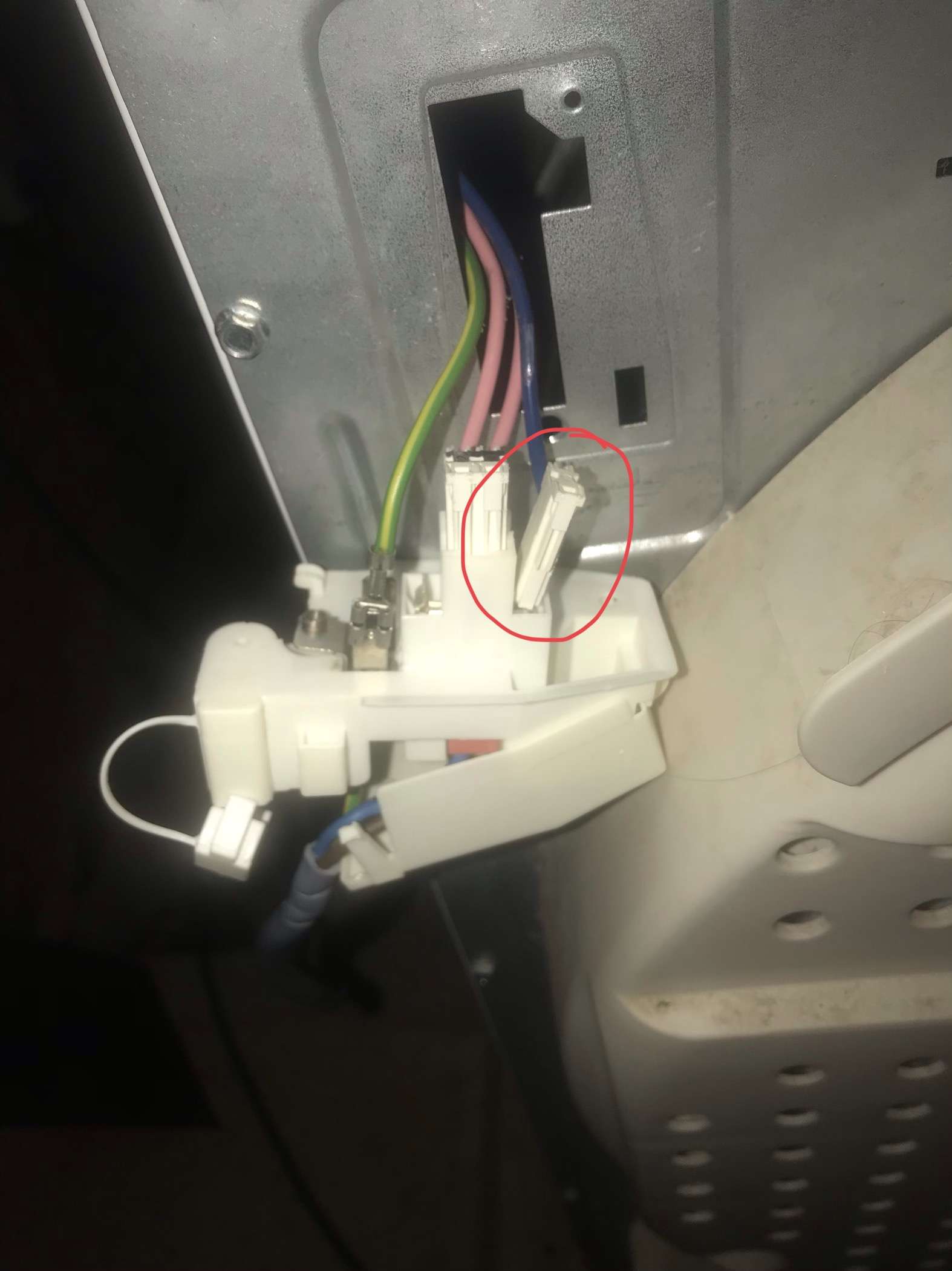

Новичок, Ответы: 4, Оценили: 0 раз
Сергей, клемма просто не входит.

Гуру, Ответы: 130845, Оценили: 12595 раз
С другой стороны смотри клему, если клема есть значит она куда-то подсоединялась, не может быть чтобы по питанию не было разъема, при снятии колодки скорее она выпала
