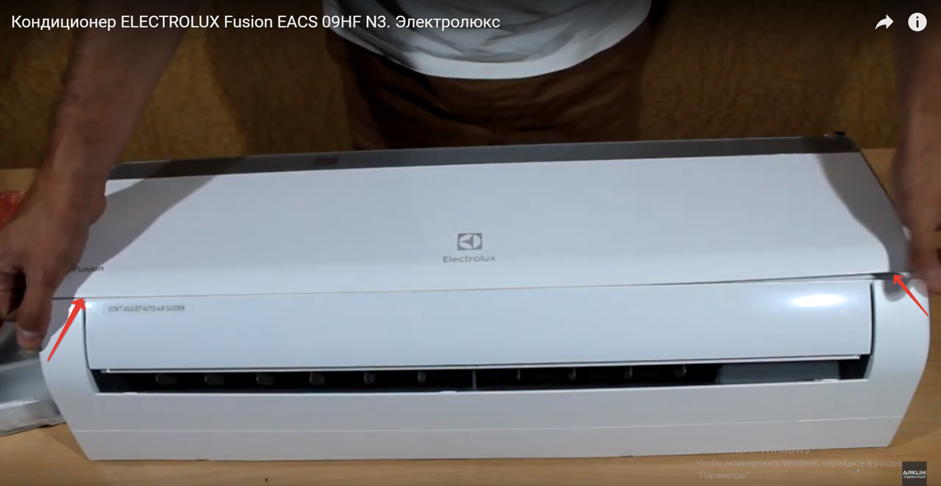

Ответьте, пожалуйста, какой фреон используется в сплит системе Электролюкс EACH-09HD/ln? И подскажите, пожалуйста, как открыть крышку сплит-ситемы, не открывается ("зафиксируйте в верхней позиции и потяните на себя" - не сработало). Спасибо большое, жара у нас стоит редкая, а сплит почему-то остановился.

Потяните по краям за концы крышки(указано стрелками), марку фреона можно увидеть на табличке сбоку внутреннего или внешнего блока

Сергей, спасибо Вам большое! Открыл, промыл фильтры. И система почему-то заработала! Всего вам хорошего. Вы нам помогли!
